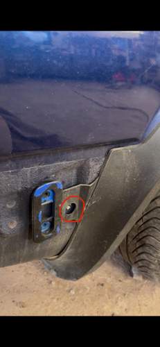

Wo sitzt denn beim Golf 2 der Sensor für die Außentemperatur? Der wurde noch nicht kontrolliert.

Der Außentemperatursensor sitzt im linken Kotflügel hinter der Stoßstange.

Hab da noch ein Bild vom Außentemperatursensor im Kotflügel. Musst nur die 4 Stk. 10er Schrauben von unten lösen und die Stoßstange nach vorne wegziehen.
