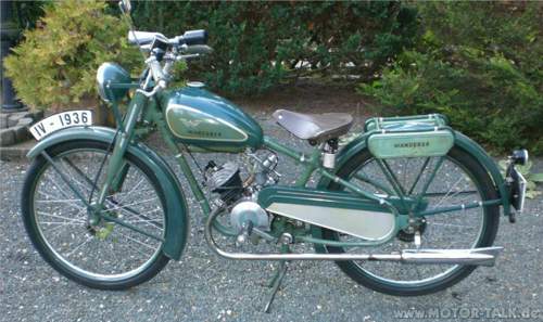

Um Voreingenommenheit auszuschließen, hatte ich auf die Bekanntgabe des Typs verzichtet, aber nun kann die Katze aus dem Sack. Die 104ccm ergeben sich durch mehrmaliges Ausschleifen. Der Motor wurde vollkommen neu instandgesetzt (außer Motorgehäuse und Getriebe).
1-21-10-2011-1-1
Moin Moin !
Da müsste doch noch ein Nasenkolben werkeln ?
MfG Volker
Tolles altes Ding mit Sachs-Motor!!😉
