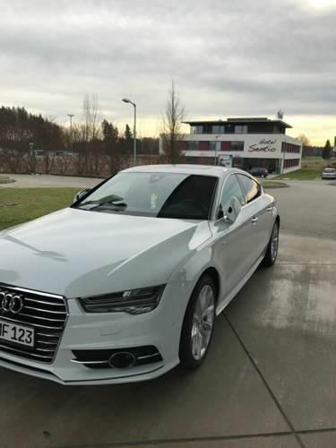

Na dann ohne für das Werbung zu machen ich bin Privat und der A7 war nicht Billig :D
.jpg
