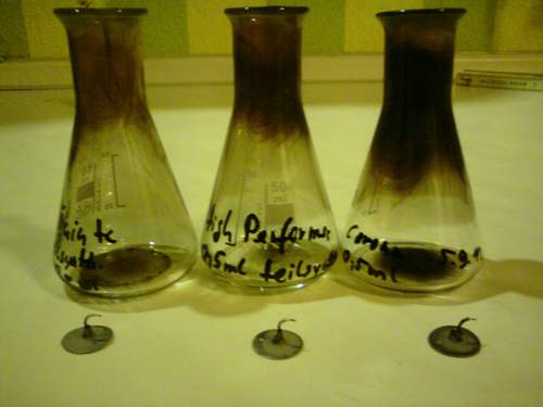

Das "HighPerformer teilsynthetisch"-2Takt Öl hat mit Bravour bestanden.
Test Teil1 sieht bestens aus, der Docht wird quasi mit aufgefressen.
Test Teil2 ist auch im guten Bereich, da waren zwar einige noch einen Tick reiner aber es ist wirklich im Rahmen, bei Verdünnung auf 1:100 oder dünner (wie die meisten es ja auch machen) können die Unterschiede zu den besten bereits nicht mehr ins Gewicht fallen.
Was Nebenbei auffiel: Es stinkt nicht. ALLE, die beim Kolben-Test (Teil2) mehr Rückstände erzeugen (z.B. das Corona) erzeugen dann Gerüche, die am ehesten an Straßenbau erinnern...daher ist von Teerartigen Rückständen zu sprechen auch legitim.
Hie tauchte irgendwo die Frage auf, nach einer Art "absoluter Reihenfolge". Ich sträube mich etwas dagegen, da ich kein Guru bin und auch keiner werden will. An sich bin ich der Meinung, es ließt sich auch aus den letzten Seiten raus. Wenn es von mehreren Ausdrücklich gewünscht wird, wird darauf noch mal eingegangen, sonst nicht.
Im Anhang noch ein paar Bilder. Zum Vergleich zum "High Performer" das "Méguin megol tc TEILsynth." und das "Corona teilsynth". Mit dem Corona wiederholte ich den Test zum x-ten mal, da es sich erneut um ein anderes Gebinde handelte, am Ergebnis änderte sich aber nichts. Wer ohne DPF fährt und nicht über 1:100 hinaus geht braucht auch vor dem keine Angst zu haben, jedoch wird eine aktive Rußminderung mit dem unmöglich sein, mit dem "High Performer" hingegen ist die Rußminderung ein zwingend eintretendes Ereignis, ich weiß inzwischen, meine Tests sind wirklich voll übertragbar, habe in Stichproben das am Fahrzeug gegen gecheckt.
und der Entenmarsch der Probedochte. Hier gilt: weiß ist gut, schwarz ist schlechter...ich weiß klingt nach schwarz/weiß-Denken, daß ist aber reiner Zufall.
links Meguin
mittig high performer
rechts corona
Es gibt dankbarere Foto-Objekte und Fotografie ist auch nicht mein Hobby, man erkennt es aber dennoch.
