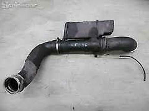

Themenstarteram 10. September 2017 um 13:33
Habe sowas drin - hängt am dicken Schlauch gleich nach dem LLK .... ist das ne OCC oder wozu ist das Teil?

@jpebert schrieb am 12. September 2017 um 10:51:06 Uhr:
Du hast von einem AGR schon gehört? Und Fotos von völlig verdreckten/verölten/verkokten Ansaugtrakten gesehen, Motoren mit wenig Leistung gehört, weil nur noch 1cm Luftkanal übrig ist? ;)
Ich kenne Deine Einstellung zu diesem Thema. Kein Problem.
Du hast auch genügend Wissen und trotzdem versuchst Du mich bewusst misszuverstehen. Wieso ?
OCC und 2Takt Öl haben erst einmal nichts mteinander zu tun. Darum ging es bei Dir doch ursprünglich.
2Takt Öl kommt mit dem Ansaugtrakt gar nicht in Berührung. Erst nach der Verbrennung über z.B. das AGR. Nicht anders wieder der Diesel selbst.
OCC ist eine andere Baustelle. OCC kann trotz 2Takt Öl sinnvoll sein, weil man die feuchten Dämpfe von der KGE nicht im Ansaugtrakt haben will.

Das Öl und Verbrennungsrückstände über das AGR in den Ansaugtrakt zurückkommen - neben weiteren Verschmutzungsquellen, darüber dürfte kein Zweifel bestehen, oder?
