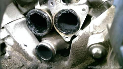

Die Bilder stammen zum einen vom Ansaugkrümmer vor der Reinigung bei ca. 270tKm, die vom Turbo bei ca. 295tKm (auffallend ist hier höchstens der weiße Belag an den Schaufeln - mechanisch sind die einwandfrei). Ein Bild vom AGR bei ca. 260tKm kann ich bei Bedarf noch raussuchen.
Aufgefallen ist mir, dass wenn man >=0,5L auf 2T-Öl nimmt, kommt es bei wenig Last zu einem leichten Ruckeln. Bei 0,3L ist alles gut. Inzwischen fülle ich das 2T-Öl auch nur noch bei jeder 2. Tankfüllung mit ein, da der Motor von innen m.E. nach sauber ist.

Imag0723
Dsc-0118
