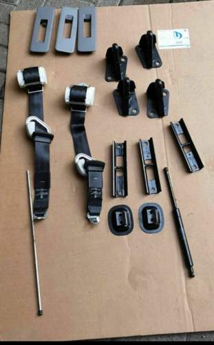

Hallo in die Runde,
Ich bin ja dabei meinen LKW Caddy was optisch meinen Bedürfnissen anzupassen.
Habe ihn hinten nun ganz leer und habe dabei gesehen das auf / über dem hinteren Fußraum nur ein Blech “gepunktet” wurde.
Also echt nur an 4 Stellen. Da kam mir in den Sinn ggf doch eine Rückbank zu verbauen.
Hat das hier mal einer gemacht? Ist das echt einfach umzusetzen?
Dachte nur an eine Zweisitzerrückbank und den Rest schön verkleiden und dämmen.. bissel was Musik rein und dann fertig. (War so meine Idee)
Evtl hat es hier ja mal einer schon umgesetzt.
Gruß Kevin

Da fehlt doch der Fußraum. (LKW-Ladefläche)
Außerdem bekommst du das niemals zugelassen.
Richtig. Kann meinem vorredner nur zustimmen. Durch die Rückbank würdest du die Lkw Zulassung verlieren.
Moin,
was halten denn diese schwarzen "Krallenplatten"? Denn wenn du den vorderen Blech"deckel" wegnimmst, hängen die ja auch teilweise in der Luft.
Und die Trennwand muß sicher auch weg.
Dazu: Sitze ohne Rückhaltesystem gibt's nicht - sind die Haltepunkte für die Gurte vorhanden?
Eben mal so wird das nix..
Die norme Rückbank wird am Fussraum befestigt und wie sieht es mit den befestigungen für Gute aus ?
Was gehen könnte wären Sitzbänke aus dem alten T3 oder T4 oder ähnliches .. Die gab es als 3. Reihe mit Sitzgestell oder Rahmen wenn ich mich richtig erinnere .. Bin aber kein Experte ..
Ich würde zuerst nach den Gurtlöchern suchen ..
Und dann im Campingzubehör schauen ev. Passen ja Beifahrersitze ..
Ich würde zuerst zu einem TÜV oder GTÜ mann(frau) fahren und mal vorsichtig fragen .-.

Also alle Punkte sind vorhanden wo alles verschraubt werden kann. Unter dem gezeigten Blech ist der Fußraum für hinten. Dieser wird aktuell als Stauraum genutzt.
Die zwei schwarzen Halterungen bleiben bestehen und werden getauscht gegen andere. Aber ich bin da nicht so fit drin und wollte mal in die Runde fragen.
Das Bild zeigt die Montageteile der zweiten Reihe..
