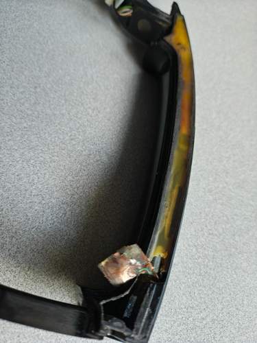

Hi, ich saniere gerade meine Türen. Alle 4 Grifftaster sind defekt und ich muss neue Griffe besorgen.
Für die Fahrerseite habe ich mir einen neuen gegönnt. Die anderen sollen gebrauchte werden. Der neue Griff funktioniert schon mal an beiden Vordertüren. Meinen gerade gekauften Griff aus der Bucht funktioniert aber nicht, obwohl der Verkäufer schwört, daß dieser noch bis zuletzt funktionierte. Bei einem 2. gebrauchten Griff, diesmal vom Händler, das gleiche Ergebns! Entsperren über Berühren geht, der Taster zum Verschliessen nicht Was meint ihr? Sind die beiden Taster der gebrauchten Griffe defekt, oder liegt der Fehler bei mir und ich muss die noch codieren/anlernen? Ich habe VCDS am Start!

Die Tasten werden einfach defekt sein, gebrauchte Türgriffe zu kaufen ist leider Lotterie.
ja, wird wohl so sein. Ich schicke den Griff an den Händler zurück. Dann wird er an das nächste Opfer verkauft.
Ich kenne eigentlich keinen Phaeton (zumindest GP2), bei dem die Mikro-Schalter nach zehn Jahren noch funktionieren. Ist einfach ein Serienproblem, so wie die ausfallenden LEDs bei den rückwärtigen Leuchten, die Türleisten oder der elektrische Kofferraum.

und dann weiß man bei gebrauchten Griffen nicht, ob die Dichtung schon kurz vor durch ist oder noch Jahre hält. Sind eigentlich die Griffe von GP2 und GP3 kompatibel?
Ja, sind sie.
Ich habe mir mal die Mühe gemacht, so einen Griff zu zerlegen. Die Griffe enthalten erhebliche Elektronik. Das ganze ist mit einer Masse gefüllt, die nicht auf die üblichen Lösungsmittel reagierte. Feuchtigkeit dringt ein und speziell um den Schalter herum is die dünne Flexfolie so korrodiert, dass die Kupferbahnen abgelöst sind. Die Schalterverbindungen sind weggefressen. Ziemlich hoffnungsloser Fall.

krasses! Ich habe auch schon überlegt, den defekten Schalter irgendwie "auszugraben" und zu ersetzen, aber das erwcheint mir spätesten nach Deinem Bild vollkommen sinnlos! Da bleibt nur ein neuer Griff und die Gummimanschette vielleicht noch etwas einfetten. So hat man wenigstens 5 oder mehr Jahre Ruhe. Das China die Griffe noch nicht nachgebaut hat, wundert mich. Schön mit kapazitivem Sensor statt Taster im 4er bundle für alle Türen.
