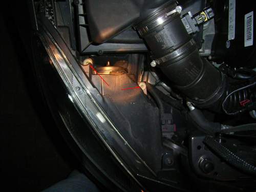

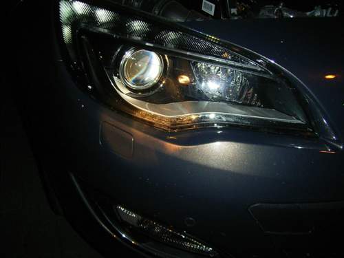

Der Erstbesitzer meines Astras hat wohl auch daran rumgespielt.
Die standen definitiv zu hoch.
Also habe ich sie runtergestellt und jetzt passt es wieder.
Das geht an einer von zwei Einstellschrauben!
...und ja, es ist der Bi-Xenon Scheinwerfer mit Abbiegelicht! (s. Bilder)
Ich sage nicht, dass jetzt jeder daran rumdrehen soll, aber der Themenersteller
hat gefragt ob es geht, und es geht!
Barni
Einstellschrauben

wie auto barni schon ganz richtig schreibt, kann man die grundeinstellung wie an jedem normalen scheinwerfer auch mittels 2 stellschrauben vornehmen. was corsadiesel meint, ist die automatische leuchtweitenregulierung bei beladung.
warum hier so ein gezeter darum gemacht wird, wenn man seine lamopen selbst einstellen will, ist mir schleierhaft. nicht wenige jubelperser vergöttern dieses elende afl+, welches generell zu spät abblendet und der gegenverkehr ist der dumme. aber macht ja nix, ist ja ein tolles modernes feature von opel und daher nicht in frage zu stellen. (zum glück läßt es sich dauerhaft abschalten).
aber wehe, einer will seine xenon von hand nachjustieren, weil der tolle opelservice die in der inspektion zu weit runtergedreht hat - der schrei nach verkehrsgefährdung und blendung läßt nicht lange auf sich warten. bitte in zukunft dann so konsequent sein und diese warnungen auch in jedem bremsen-selbermach-fred deutlichst aussprechen!🙄
