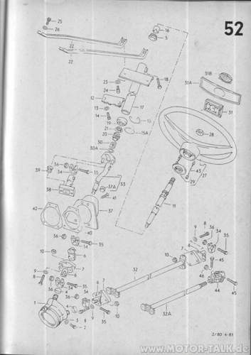

...komme gerade aus Berlin, kann die Kiste kaum noch auf der Straße halten ab 80km/h fängt die Schei... an, wenn ich denn Defekt oder die Ursache nicht in den nächsten 3 Tagen nicht finde, wird es schlecht mit Rerik, so fahre ich nicht 350km.
Hab die Kiste gerade auf der Bühne alles fest, ist als ist ein weicher Gummi in der Lenkstange!?!😕
MfG
MfG
Schau mal im Anhang die drei Teile Nr. 7. Das sind die Gummis im Lenkweg. Die mal kontrollieren, wenn die kaputt sind - 😰
Grüße, Ulfert
Lenkung
...@ ulfert...danke Dir, hab ich schon geprüft!
Werde mal auf zwei Auffahrböcke fahren und mich drunter schmeißen, mal schauen ob sich unter Belastung was finden lässt!!!
MfG

... so der Fehler ist gefunden die Buchsen der Lenkungsbefestigung sind Morsch...
...und so habe ich mich entschlossen der Vorderachse nun alle Lager und Gummi,s neu zu spendieren, das heißt von Dienstag zu Mittwoch Nachtschicht, Mittwoch Achsvermessung und einräumen und Donnerstag kurz vor,n Mittag losfahren...ich liebe Streß...
