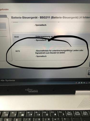

So Leute,
Ich habe mir mal gedacht, dass sich das Fahrzeug mal Auslese.
Ich habe jetzt einen Fehler gefunden, der möglicherweise auf das Ruhestrom Problem bezogen werden könnte.
einzig der Punkt, dass dieser Fehler sporadisch auftritt, passt nicht zu der permanenten Problematik. ich hab mal ein Foto angehängt mit dem Fehlercode und das was da geschrieben steht.
vielleicht kann ja einer von euch da was mit anfangen.
Liebe Grüße Olaf
Das ist es bestimmt.
@Otako Dann wäre jetzt die Frage, welches Relais ist das??? Ich muss ja iwie versuchen, den Weg des Bauteils nachvollziehen können. Was kann das Signaldraht sein?
Problem ist aber auch, es steht sporadisch drin, ich habs aber permanent.
Gruss
Olaf
Signal wire = Signaldraht. Scheiss Übersetzung mal wieder. Damit ist die Steuerleitung vom BSG zum Relais gemeint. Aber ich glaube nicht so recht dran dass das dein Problem ist.
Logisch gedacht kann es sich nur um das Relais Verbraucherabschaltung handeln.

So, ich wollte mal mitteilen, das mein Stromproblem halbwegs gelöst ist.
Ich habe das SAM gegen ein eines getauscht, welches die Gleiche Nummer hatte. Nun liegt der Strom bei 0,15 - 0,17 Ampere. Damit kann man wohl leben.
Die Probleme mit den Parkleuchten sowie der Automatik Stellung am Lichtschalter haben sich damit auch aufgelöst.
