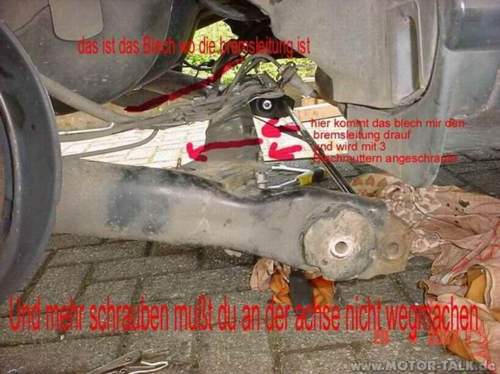

So heute habe ich es gewagt,
die Bilder erklären einfach alles, aber die Achse auf dem Bild sah nicht so aus wie die meines 1994ers, meine ist total verrostet und die Blechschrauben und einige Gewindestifte sind einfach abgefallen,
und vorallem, man kann es im Hof machen, war zwar heute bei 0° echt Scheiße kalt, aber ich konnte nicht mehr warten, das Knarzen hat mich irre gemacht!
Ich habe dafür 6 Stunden gebraucht ! Wenn euer Auto so aussieht wie auf den Bildern dann wird es wohl in 4 Stunden gehen, ich hatte eigentlich nur Probleme mit dem Rost. die Bolzen von den Achslagern wollten einfach nicht aufgehen.
Als ersten auf 2 Böcken hinten aufheben, dann Reifen ab!
dann die Plastikabdeckung abschrauben die über die Achslager geht, hier reißen gerne Schrauben ab !
dann über der Achse wie auf dem Bild 1 zu sehen die 3 Blechschrauben lösen (6 Stk ! beide Seiten 3 ! ) (bei mir alle abgerissen abgefault)
dann einen Wagenheber mittig unter die Achse stellen und die 2 Bolzen von den Achslagern abschrauben.
Hier ist nicht viel Druck dahinter! Der Wagenheber dient nur dazu dass die Achse nicht auf den Boden fällt.
dann das Rauspressen, bzw schneiden
man kann es machen wie auf dem Bild,
in meinem Fall sind die inneren Gummilager einfach rausgefallen, es war kein Halt mehr an der Buchse, daher habe ich die Metallhülsen mit der Stichsäge rausgeschnitten, man kommt gut hin wenn die Lager noch fest drin sind am besten auspressen!
Dann die neuen Lager einpressen, es muss die Runde Markierung nach vorne zeigen , einfach anschauen wie die Alten drin waren!
dann mit dem Wagenheber die Achse rauf heben und neue Bolzen rein aber noch nicht anziehen!
die Blechschrauben nicht vergessen oder wie in meinem Fall individuelle neue Befestigungen machen.
dann Reifen dran und den Audi von den Böcken nehmen, jetzt erst die Bolzen der Achslager anziehen.
dann muss man die Plastikabdeckung wieder dran schrauben dazu reicht es je einseitig nochmal kurz mit dem Wagenheber hochzuheben!
Fertig.
