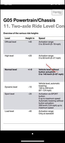

Hallo Zusammen,
Was ist alles mit 2-Achs-Luftfederung möglich?
Kann ich auch in hochniveau 40cm über normalen Zustand dauerhaft fahren?
Lg
Hier die verschiedene Höhen...
