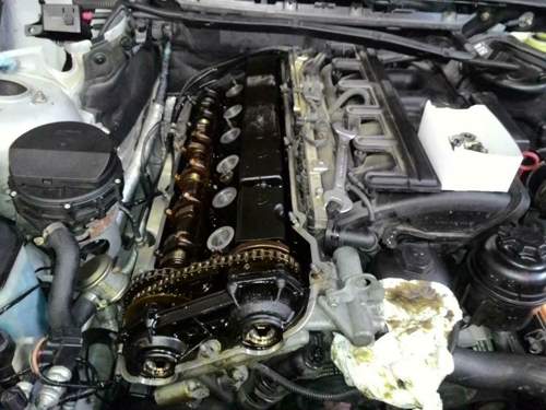

Du brauchst hier auch nichts aufzuklären, denn die Bilder und meine Erfshrungen mit dem Zeug, sprechen da eine deutliche Sprache und sagen mehr aus, wie langwährige Erklärungen. Und für einen Laien lässt sich das schon so grob Zusammenfassen, was ich zum Thema Viskosität gepostet habe.Ebenso ist es auch egal, ob du Mechaniker bist und Lehrgänge darüber hattest.Denn das sind andere Leute auch. Fakt ist das 5W30 ist einfach ungeeignet für hohe Temperatur und lange Ölwechsel Intervalle, egal ob Kurz oder Langstrecke und Spezifikation hin und VW/Audi Norm her. Der Threadsteller hat sich zum Glück richtig entschieden und füllt nun ein vernünftiges Öl ala 0W40er oder 5W40er ein...Gut so...😉

Mein 2,7t ist ein ausgewiesenes Langstreckenfahrzeuzg gewesen, mit einem aktuellen KM Stand von 272TKM. 90% seines Lebens, verbrachte dieser auf der AB und war bis ich ihn Ende 2014 übernommen haben IMMER und auschließlich zum Service bei Audi. Das bedeutet er hat nur 30er Öl dort bekommen. Ich habe ca. 3 Monate nach dem Kauf meine NWV Dichtungen tauschen müssen und dafür natürlich den Ventieldeckel abgenommen und da wurde das ganze Ausmaß der "30er Suppe" ersichtlich...😰
Fahre seitdem 0W40er Mobil 1 und Heute kommen die SR drauf und in dem Atemzug, steht auch gleichzeitig der dritte Ölwechsel an. Es kann ja jeder so machen wie er meint und natürlich auch sein 30er Öl weiterfahren, ich aber tue es nicht.Und die Gründe dazu habe ich Oben ja ausführlich gepostet, mit Bildern und Quellenangabe...🙂

Kann dich ja gerne aufregen, allerdings habe ich mein Erklärungen/Sichtweise zu dem Thema hier NICHT als einzige und unumstößliche These ausgegeben.Ganz im Gegenteil, ich habe meine Erklärung/Meinung dazu sogar mit Bildern und einer Quelle extra untermauert und lediglich von einer eignen Erfahrung gesprochen Desweiteren habe ich auch nicht einfach nur "stumpf" in den Raum behauptet, daß andere Leute hier "Fachlich Unwissend" sind und man als "Ex" Mechaniker, über das einzig ware Wissen verfügen würde. Denn Wissen/Erfahrung auf diesem Gebiet, haben evt. andere Leute in anderen Fachforen (wie schon Oben erwähnt) auch zur Genüge.Letztlich spielen wir alle in derselben Sandkiste und daher sollte man auch durchaus lernen, die Erfahrungen und Meinungen andere Leute zu akzeptieren, auch wenn sie evt. nicht die eigene Sichtweise zu einem Thema wiederspiegelt...😎
Deine Aussage dazu ist / war ja im Hauptkern gewesen, dass sowas nur bei Kurzstrecke und hauptsächlich bei den 1.8l Motoren passieren würde.Hmm, meiner ist aber weder ein 1.8l Motor, noch ein Kurzstrecken Fahrzeug und trotzdem habe ich diese Ablagerungen/Verkockungen auch überall im Motor, schon irgendwie Komisch. Und die Bilder und Quellen aus meinem zweiten Post, stammen ebenfalls von Fahrzeugen, welche alles andere als 1,8l Motoren sind und hauptsächlich auf der Langstrecke eingesetzt werden.Und auch diese Hersteller/Marken/Modelle weisen dieselbe Art der Verschmutzung im Inneren auf wie mein Audi und alle Fahrzeuge haben einen gemeinsamen Hauptnenner > sie fahren/fuhren alle ein 30er LL Öl, welches dort im Rahmen der Insp. / Spezifikation / Freigabe Verwendung findet. Manchmal ist es evt. auch ganz gut wenn man sich mal etwas für neue Themen öffnet und nicht nur Stur an etwas festhält, nur weil man es so nicht glauben möchte...

Nö hätte ich nicht, denn ich weiß wie ein 40er und ein 30er Öl sich bei Temp. verhalten, dazu darf man sich gerne die Bilder aus meinem zwieten Post anschauen....😉
Und die Erfahrung basiert eben nicht nur auf MEINEM Motor, sondern sind eine bunte Mischung aus verschiedenen Motoren und Marken/Modellen. Und nur weil du Jahrelang Beruflich damit zutun hattest, heisst das ja noch lange nicht, dass man auch mal auf Langzeiterfahrungen andere Leute hören könnten.Und warum sollte mein Motor eingehen?
Weil er Jahrelang ein 30er Öl bekommen hat? Sorry aber du hast nicht verstanden was ich gepostet habe.Ablagerungen/Verschmutzungen sind generel nicht Gesund für einen Motor, sprich sie erhöhen das Riskio das dieser Ausfällt. Ein gutes Öl hält Verschmutzungen in der Schwebe, aber sorgt nicht noch zusätzlich dafür, das diese noch entstehen und sich festsetzen. Ich habe nicht geschrieben das sie als Hauptgrund bei einem "Motor Tod" zu sehen sind...*Achtung kleiner aber feiner Unterschied*...😉
