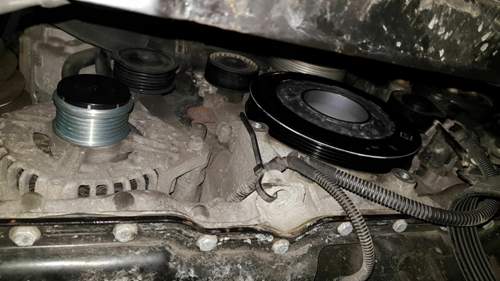

Meinen 2010er 4F (3.0 TDI, 188.000km) hat es heute auch erwischt, beim rückwärts Ausparken aus meinem Hof war noch alles in Ordnung aber beim vorwärts losfahren (Räder schon fast gerade gestellt) ging die Lenkung nicht mehr. Erst wollte ich wieder in den Hof zurückfahren aber die Lenkung ging dermasen schwer das ich erstmal gerde aus auf einen nahe gelegenen Parkplatz gefahren bin. Da steht der 4F nun mit abgerissener Riemenantriebsscheibe (hängt auf Kühlerlüfter) und ich bin froh das es nicht während der Fahrt passiert ist.
Die Ersatzteile (neue Antriebsscheibe, Zahnriemen, Umlenkrollen und Spanner) sind bestellt und sollten morgen zur Abholung bereit liegen. Am Samstag will ich die Teile mit meinem Sohn (Schraubertalent) zusammen einbauen und hoffe das ich ab Montag wieder mit dem 4F zur Arbeit fahren kann.
Paar Tipps zur Reparatur wären nett ! Ich habe zwar diverse Rep.Anleitungen aber in der Praxis sieht es ja manchmal etwas anders aus :)

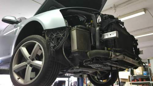

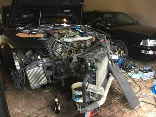

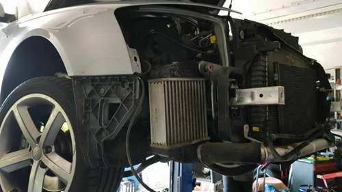

Ein paar Stichpunkte die mir so einfallen:
- Stoßstange, Unterfahrschutz und Scheinwerfer müssen ab
- Schrauben am Prallträger vorne lösen
- Kühlerpaket nach vorne ziehen ("Servicestellung")
Von unten kommt man dann relativ gut mit einem Winkelschrauber an die Schrauben.
GANZ WICHTIG: Die neue Riemenscheibe passt nur in einer einzigen Position auf die Kurbelwelle, ansonsten gehen nicht alle Schrauben exakt rein (auf Markierung achten!)
Ein paar Schnappschüsse von der Aktion im Anhang. Viel Erfolg ;)

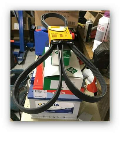

Danke auch für den Link, ist das mit dem Generatorfreilauf bei einem 2010er 3.0TDI auch ratsam/notwendig ? Aktuell kosten die bestellten Ersatzteile aus dem Zubehörhandel auch so schon über 500 Euro....
Ist nicht zwingend notwendig. Ich sags mal so, deiner ist jetzt ist jetzt über 180k ohne Freilauf gelaufen und das wird er auch weiterhin. Ich habe den Freilauf nachgerüstet weil es sich ergab und die Lima gut zugänglich war. Der Freilauf ist bei den neueren V6 TDI Motoren wieder serienmäßig verbaut. Ich habe im Zuge dessen auch den Kurbelwellendichtring erneuert.

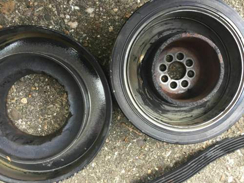

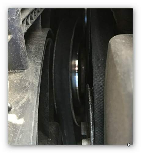

Kannst Du dann mal die große Riemenscheibe hier abbilden? Mich interessiert brennend, wo und wie der Bruch verlaufen ist.
Die FL V6 scheinen gehäuft betroffen zu sein. Eine Zeitlang war ich der Meinung, es liegt an den geringeren Leerlaufdrehzahlen von ca. 600 rpm (oder noch kleiner?), die den Gleichlauf zu unförmig werden lässt und den Schwingungstilger (in dieser großen KW-Riemenscheibe stecken Elastomere) stresst. Momentan bin ich mir aber nicht mehr sicher, denn als ich neulich ein Diagramm zu den Schwingungsamplituden gesehen hatte, wurde klar, dass bei den größten Drehmomentzeitpunkten die "Punches" auf den Kurbeltrieb ebenfalls maximal werden, so dass die Torsionsschwingungs-Ausschläge (Amplituden) auf den Tilger (KW-Riemenscheibe) auch stressend einwirken. Da mir die Eigenfrequenzen nicht bekannt sind, bleibt das für mich leider weiter im Dunkeln, ob es die reduzierten Drehzahlen oder die zu hohen Amplituden während hoher Motormomente sind. (---> sorry fürs abschweifen)
@a3Autofahrer:
kein Problem, wenn wir die defekte (große) Riemenscheibe ausgebaut haben stelle ich Bilder davon ein. Der Zeitpunkt ist aber wetterabhängig, geplant ist eigentlich übermorgen (Samstag) aber es sind Minusgrade (max -4°C, 5-10 cm Schnee) gemeldet und mein 4F steht draussen auf einem Parkplatz ganz in der Nähe. Eventuell versuche ich noch den 4F ohne Servopumpe nach Hause zu fahren aber da steht der 4F dann auch draussen :(

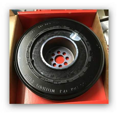

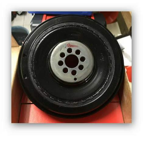

das ist beruhigend aber ich stelle mir das recht eng vor. Die Teile habe ich in inzwischen auch besorgt.
In der Rep.Anleitung steht was Schrauben und Ausgleichsscheibe des Shwingungsdämpfers erneuern, die habe ich leider nicht mitbestellt - ist das zwingend nötig ?
