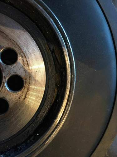

Hallo, ich habe einen A6 4F 2.7 TDI. Als ich ihn gerade gestartet habe und aus meiner Einfahrt fahren wollte, konnte ich plötzlich nicht mehr lenken und es klapperte. Motorhaube auf, und siehe da, Keilriemen ab und die untere große Scheibe ist ab, ich könnte kotzen. Wie kann dass sein ? Vor ca. 5tkm ist der Keilriemen und die Spannrolle ausgetauscht worden. Haben sich da Schrauben gelöst, ist die Scheibe gerissen oder was kann da los sein ?

hallo, meine riemenscheibe hat sich nach 300000 km überraschend verabschiedet......
ich kann nur dazu raten, den wagen wie auf den beigefügten bildern zu zerlegen. das dauert unwesentlich länger als die fummelei in wartungsstellung.

Das ist auch der FL-V6, richtig? 'Tuckert' der im Stand auch bei 600 rpm?
Die Bilder sagen jedenfalls mehr als tausend Wort, finde ich super! :)

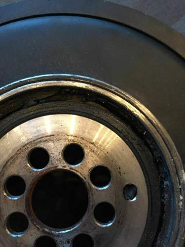

Auf Bild 1 könnte es so aussehen, als wenn die Verbindung zwischen Metall und Kunstoff der beiden Scheibenteile nicht gehalten hätte. Wäre das möglich?
ja, es ist der CANA, 2,7 tdi. bei mir geht die drehzahl runter wenn ich die heizung / klima komplett ausschalte, ansonsten um die 750 u/min.
ja die verbindung eisen / gummi hat nicht gehalten .....
anbei noch bilder von der ersatzriemenscheibe die ich nach etwa 30000 km wieder tauschen musste.....
dazu habe ich den vorbau nur in "servicestellung" gebracht und die erfahrung wie bereits zuvor geschildert, gemacht....
