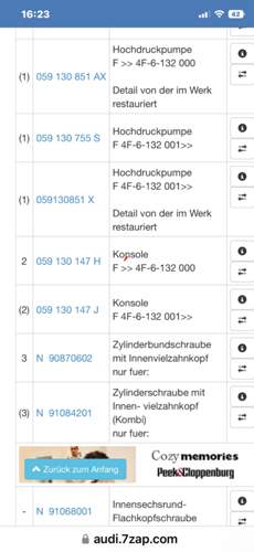

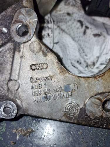

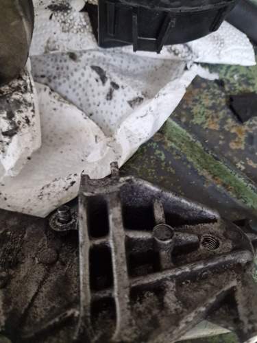

Hallo Liebe Freunde,
Ich habe bei mir festgestellt das die Halterung an zwei Punkten gebrochen ist.
Nun suche ich wie ein Wolf nach diesem Bauteil und werde nicht fündig.
Kann mir einer die genaue Bezeichnung des Bauteils sagen ?
Trotz Teilenummer kein Erfolg...!
Vielen dank. =)
@Rotten-Frog schrieb am 16. November 2022 um 16:24:33 Uhr:
Das ist die Konsole der Hochdruckpumpe.
In deinem Falle die Untere mit der Endung J
Nicht dafür. Habe ich auch nur aus Google 😉

Hallo, ist das ebenfalls ein 180 PS 2.7 TDI? Wurde mal in der jüngeren Vergangenheit am Zahnriementrieb HD-Pumpe gearbeitet?
Mein 2.7er hatte zumindest ebenfalls den Halterungsbruch und Abriss der Befestigungsschrauben. Musste leider recht viel oben weggebaut werden, um die abgerissenen Schrauben auszubohren. 🙁
Drücke die Daumen, dass alle Teile zu bekommen sind und er dann wieder läuft. Spanner vom Riemen der Hochdruckpumpe hat so einige Eigenheiten, die zu beachten sind. Im Rep-Leitfaden wird es gut beschrieben.
