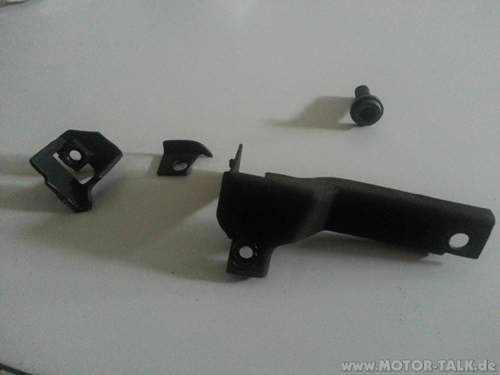

Bei mir ist auch eine laute Vibration zu vernehmen bei Umdrehungen unter Last bis 1500 Umdrehungen.
Ich habe gesehen, dass die Halterungen des Y-geformten Rohres (das Rohr über der Pumpe) gebrochen sind, somit sich zwischen dem Zahnriemengehäuse und Pumpe verkeilte und sozusagen das Gehäuse verformte. Dadurch schlug der Zahnriemen bei besagten Umdrehungen immer an die obere Seite des Deckels und der Deckel, da er nicht soooo fest am Gehäuse ist, gibt dann diese Geräusche weiter.
Ich fahre seit etwa 1 Jahr damit, also Halterungen nicht ersetzt aber entfernt (ist schonmal deutlich ruhiger) und Gehäuse nicht ersetzt (immer noch verformt).
Gruß daniwa82
Hallo.
Habe gestern mal versucht die Verformung des Gehäuses zu bearbeiten. Dabei ist mir aufgefallen, dass etwas weiter hinten eine Schraube abgerissen ist. Es ist eine Innenvielzahnschraube mit 8er Gewinde. Da sie abgerissen ist weiß ich nicht wie lang sie eigentlich ist. Kann mir da jemand helfen, evtl auch mit der Teilenummer?
Das Problem dabei ist jetzt eigentlich, dass die Schraube den Halter von der Spannrolle befestigt. Da die Halterung (oder auch Konsole) ja jetzt locker ist, ist die Spannrolle vertikal in Bewegung und drückt den Zahnriemen ans Gehäuse und den dazugehörigen Deckel.
Ich hab hier mal die defekten Teile fotografiert. Teilenummern der Halterungen habe ich. Mir fehlt nur die Nummer der Schraube hinten von der Konsole.
20161006-144111
Hi.
Wollte gerade das Restgewinde herausholen. Leider komm ich da nicht ran wegen dem Rohr von der Abgasrückführung zur Drosselklappe.
Dabei hab ich gesehen, dass auch der dritte Halter inzwischen gebrochen ist. Jetzt kann man die Hochdruckpumpe von Hand etwa 2-3mm vor und zurückbewegen.
Es wird wohl jetzt eine größere Reparatur werden, da ich alle Halter wechseln und die Pumpe dabei ausbauen muss und alles drumherum.

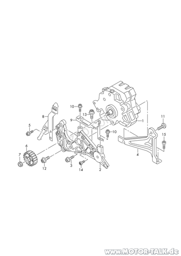

Hab mir auch mal die Mühe gemacht und die Teilenummern recherchiert.
Halterungen:
Pos. 4: 059 130 163 c
Pos. 8: 059 130 407 c
Pos. 9: 059 130 180 b
Sowie die gebrochene Schraube:
Pos. 13: N90870601
291130300
Hallo Leutem
@daniwa82 hast du alles reparieren können?
Bei mir ist es ein ähnlicher Fall. Zwei Halter der Hochdruckpumpe sind gebrochen und dadurch vibriert die Pumpe so stark, dass ein Klackergeräusch entsteht.
Ich muss nun auch die Halter und Schrauben austauschen - vielen Dank an der Stelle für die Teilenummern.
