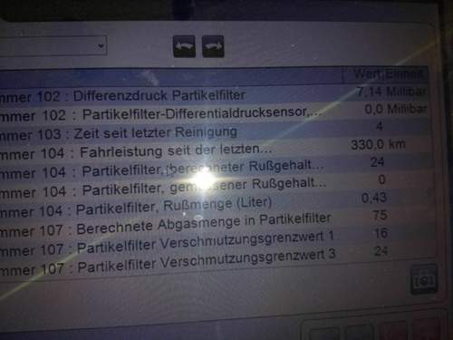

Moin,
habe hier einen Kollegen der einen 07er 2.7 TDI fährt.
Der Fehlerspeicher sagt P242F Partikelfilter Maximale Beladung überschritten.
Im MWB 104 Block 1 (Ölaschevolumen) steht der Wert auf 0.43
Fehler lässt sich löschen kommt aber nach ca. 10 sek. wieder.
Notregeneration startet nicht, Codierung 10016 wurde akzeptiert (Abbruch erkannt steht immer auf 1).
Gibt es hier noch eine Möglichkeit zu helfen ?

@TE Poste doch mal alle Werte der MWB 102...104 (auslesen bei Standgas).

Werte werde ich sobald möglich nachreichen. Aber der dürfte doch bei 0.43 noch nicht voll Beladen sein ?!
Vor allem warum akzeptiert er den 10016 login, startet aber die Regeneration trotzdem nicht. Die "Eck-" Vorraussetzungen passen eigtl. alle.
Tank nicht leer, Motor heiss ?
Darum bitte mal die Werte aus den MWB 102...104 posten. Kann auch sein, dass der Rußwert zu hoch ist.

Diese Aussage ist meiner Meinung nach zu pauschal. Wenn die Meldung kommt, hat sie hier bei unseren Audis eigentlich auch einen konkreten Grund. Man muss aber bitte auch unterscheiden, ob Asche gemeint ist, deren Wert eine reine berechnete Größe ist, oder die Rußmenge, die über über zwei unabhängige Mechanismen bestimmt wird (Berechnung und Druckmessung über DDS).
Ruß ist die "Angstgröße", da je mehr Ruß angenommen werden muss, desto größer ist auch die Wärmemenge beim Abbrennen. Ab einer bestimmten Rußmenge, wird nicht mehr regulär regeneriert, ab einer weiteren Schwelle kann das selbst die Werkstatt nicht mehr durchführen (Audi geht davon aus, dass typischerweise Werkstätten die Notregeneration durchführen).
Daher bitte mal alles hier posten.
