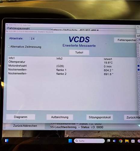

@ActionHero schrieb am 22. Mai 2020 um 00:17:53 Uhr:
Ich war nochmal beim Fahrzeug und habe ein paar Messwerte gezogen, z.B. einen Startversuch im angehängten CSV File. Der Zahnriemen der HD ist noch dran und optisch i.O. Wie die Zähne aussehen, werde ich mir morgen genauer ansehen, hatte heute keinen Nerv mehr das Druckrohr auszubauen um da ranzukommen.
Was ich im Logfile erkenne:
- Die Drehzahl kommt schonmal an, damit kann man den Drehzahlgeber G28 ausschließen.
- Das Hochdruckruckregelventil N276 wird, sobald die Drehzahl ansteigt, nur erst mit 43,8% betätigt und dann fällt es ab zwischen 20-25% (0% Tastverhältnis = Ventil wird nicht angesteuert und ist offen, 100% = Ventil wird voll angesteuert und schließt)
Nach meinem Verständnis des Druckregelventils sollte es im Leerlauf und bei niedrigem Druck eher schließen um den Raildruck zu halten? Es wäre extrem hilfreich wenn jemand so freundlich wäre und einen Motorstart mit den Parametern bei sich loggen könnte um eine Referenz zu haben.
- Motordrehzahl
- Kraftstoffhochdruck soll
- Kraftstoffhochdruck ist
- Druckregelventil N276
- Nockenwellen- - flanke 1
- Nockenwellen- - flanke 2
Was mich noch etwas irritiert ist der Wert der beiden Nockenwellenflanken, jeweils konstant bei 609,9 und 694,6. Das kann doch nicht normal sein? Der Nockenwellensensor G40 ist auch ein Kandidat der einen Motorstart verhindern kann.
Hi, was kam denn eigentlich bei den Werten der Nockenwellenflanken raus?
607.1 ° Nockenwellen- flanke 1
691.8 ° Nockenwellen- flanke 2
Wie sind diese zu bewerten?
Bei meinem BPP:
MWB32.3 680.4
MWB32.4 610.4
Ist diese Abweichung normal?
Da müssten alle mal in ihre MWB 32 gucken, die hier einen V6 TDI als 2.7 Liter fahren, die 3.0 TDI Fraktion wird vermutlich hier keine Abweichungen zum 2.7 TDI haben.
@A4TDI-Fahrer schrieb am 19. Mai 2025 um 09:06:01 Uhr:
Bei meinem BPP:
MWB32.3 680.4
MWB32.4 610.4
Bei mir 680,4 und 616,0, wenn der Motor läuft. Bei Stillstand sind beide Werte genau Null.

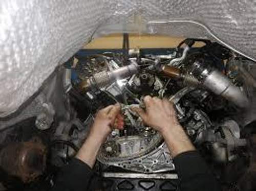

Cdya 3.0 tdi nagel neue Ketten.
Bild #211528769
@andykotov schrieb am 21. Mai 2025 um 06:33:29 Uhr:
Ähnlich wie bei unserem CANA
Was wurde denn alles gewechselt und wie war das Verhalten vorher nachher.
Was hat dich das gekostet?
Ich habe eine Motorrevision durchgeführt. Der kettensatz plus Schienen und Schrauben hat ca. 700€ gekostet. Arbeit habe ich alles selber gemacht.
@andykotov schrieb am 21. Mai 2025 um 10:34:25 Uhr:
Alle 4 Ketten? Quasi einmal Motor raus?
Welchen Satz hast du da gekauft?
Getriebe reicht, um an die Ketten zu kommen 🤫
Komisch, viele Werkstätten holen da immer wieder den ganzen Motor raus
Geht ohne:
