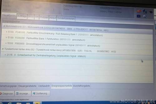

Mein Audi A4 Avant 2009 2,7 Tdi 190 PS macht mir soviel Kopfschmerzen.
Folgendes trat auf
Motorleuchte an, DPF wechseln, dann wurde er am 06.02 gewechselt und alles zu seiner Zufriedenheit konfiguriert.
2 Wochen Ruhe dann wieder Motorleuchte und Glühleuchte an.
Drosselklappe gewechselt und anders als vorher, kann der Fehler nicht mehr gelöscht werden.
Selbst der freundliche in AC kann den Fehler nicht löschen und ist Ratlos.

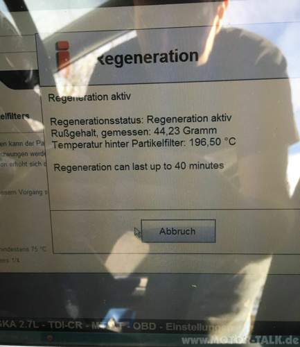

DPF Regeneration schon 10 Mal gemacht und dennoch will er einfach nicht

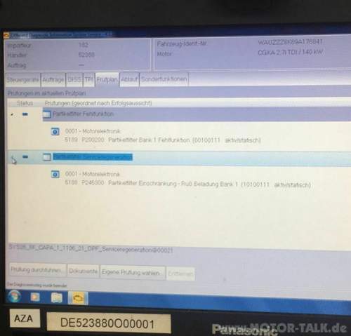

Bild1 zeigt die Diagnose am 3. März
Bild 2 die von Dienstag
Dann die Drosselklappe gewechselt und angelernt

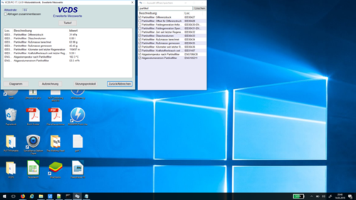

Bild 3 und 4 dann die Werte von heute
Wer kann mir helfen da vieleicht noch nen Fehler zu beheben an den wir nicht denken

Was liefert der Differenzdrucksensor für Werte?
Lass mal die 2 Lambda Sonden vor und nach DPF messen. Wahrscheinlich zieht der Irgendwo Luft und ist viel zu Fett. Du kannst auch die vordere Lambda Sonde raus schrauben und dann den Motor neu starten. Da sieht man ob der Fehler rausgeht und ob stärker Ruß aus dem Loch von der Sonde kommt. Vielleicht ist dein Rußfilter wieder zu.
Wenn ich den Fehler lösche ist er für 5 Sekunden weg, dann erscheint sofort wieder die Glühlampe im Blink Modus.
Ohne das der Motor läuft

Lt deinem Fehler ist der Druck vorm DPF zu hoch.

Mein Eindruck ist, dass das MSG Alarm schlägt, weil es von einem vollen Filter (Filter voller Ruß) ausgeht. Ab einer bestimmten Rußmenge wird nicht mehr regeneriert. Grund ist die Befürchtung, dass zuviel brennende Rußmasse den Filter überhitzt und beschädigt.
Kannst Du den Messwertblock 104 des Motorsteuergerätes auslesen lassen? Hier die Werte posten.
Audi Aachen hat auch das MSG ausgelesen und dann die Drosselklappe diagnostiziert. Die DK wurde dann auch gewechselt und der Fehler siehe Bilder bleibt dennoch unlöschbar
