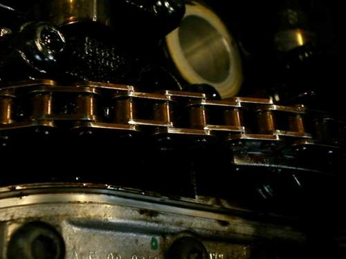

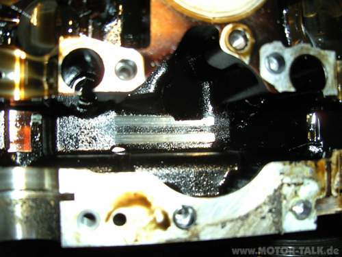

Hm, Klackern kenne ich nur von defekten Hydrostößeln.
Defekte Nockenwellenversteller verursachen ein Rasseln nach dem Kaltstart. Das verschwindet aber bei warmem Motor. Wobei, wie die kurz vor dem Totalausfall klingen, habe ich noch nicht mit eigenen Ohren gehört.
Ich könnte mir schon vorstellen, daß es am NWV samt Kette liegt.
Wobei die Kette dann gelängt ist. Ich hatte an meinem RS4 ein rasseln(am lautestens nach dem Kaltstart) im Bereich der Ketten.
Diese waren soweit gelängt, daß sie sogar im Kopf geschliffen haben(siehe Bilder). Ich würde das Geräusch mal genau zuordnen, ob es wirklich aus dem Bereich des NWV kommt. Wenn ja beide NWV samt Kette erneuern. Ich habe damals diese beide Bauteile pro Bank erneuert und das Geräusch war weg.
Gruß Heiko
