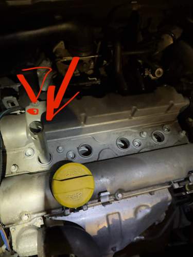

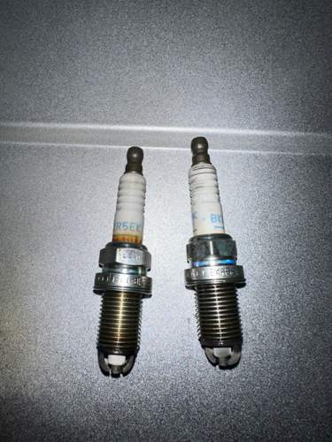

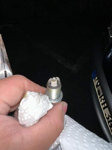

Ich habe mir neulich einen Opel Vectra B 1999 100 Edition gekauft. Das Angebot war ziemlich gut 2000€ und Zahnriemen und Wasserpumpe wurden gewechselt. Also hab ich zugegriffen da ich mich unbedingt von meinem Renault trennen wollte. Nun habe ich ein Problem mit meinem Vectra und zwar Ruckelt er (deutlich bemerkbar) ab dem 2 Gang bei 1800U/min und er ruckelt noch mehr wenn ich mal durchdrücken will. Ich habe vermutet das es Die Zündkerzen sind und habe welche bestellt 3/4 sagen aber eigentlich noch gut aus 1 sah nicht mehr so gut aus weswegen ich die getauscht habe und leider hat sich das nur bisschen verbessert. Beim Ausbauen der nicht so gut aussehenden Zündkerze war am Gewinde der Kerze ein leichter Ölfilm( leich bräunlich) nur vermute ich das es vielleicht die Ventildeckeldichtung sein könnte. Ich hoffe nicht das es irgend wie was mit dem Zylinder zu tun hat 🙁 … was ich noch gelesen habe war das es auch vielleicht an den Einspritzventilen liegen könnte bitte korrigiert mich falls ich was falsch schreibe 😁 ich hab nicht so viel an Autos geschraubt weswegen ich mich nicht richtig auskenne. Ich würde mich auf eine Antwort sehr freuen vielen Dank 😉 Bilder von den Zündkerzen habe ich beigefügt 🙂

Auch wenn das Auto noch in Ordnung sein kann, hast du dir mit dem Motor keinen Gefallen getan. Bei 99,99% verrecken da die Ölabstreifer und er vernichtet Öl. Schaden tut das idR nur deinem Geldbeutel.

Klar kann man die Ölabstreifer erneuern, aber ich fürchte das rechnet sich nicht. Wenn ich es richtig in Erinnerung habe, hat unser Junior (der Fahrer und Zugrunderichter des armen 1,6ers) am Ende 5W-50 gefahren. Davon soff er nicht ganz so viel. 🙁

Gut also Ausgelesen habe ich das mit nem Gerät das man aus Amazon kaufen kann ein Professionelles Auslesegerät habe ich leider nicht 🙁 gestern alle Zündkerzen ausgewechselt und es hat sich bisschen gebessert der Motor hüpft ja nicht richtig es fühlt sich eher nach Aussetzer an also du gibt’s Gas und es kommen kleinere Aussetzer… Ich weiß wacht nicht weiter 🙁 muss vlt doch mal den in der Werkstatt auslesen lassen kostet aber wieder… mal schauen danke für deine Antworten 🙂 Hitachi ist glaub mal kein schlechter Hersteller Hitachi Drosselklappe kostet so 220€ ist ja auch keine kleine Summe aber besser als noch mehr. Wie ich auf die Drosselklappe gekommen bin : YouTube Video „ Ein Fehler kommt selten allein“ auf dem Kanal Patty‘s Garage er hat 2 Videos zum Ruckeln in dem er vieles austauscht/testet etc. vielleicht könntest du dir das anschauen und deine Meinung dazu sagen 🙂 vielen Dank

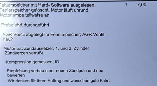

Ich habe die meisten Kabel und Schläuche überprüft sah alles gut aus ich muss mal gucken ob er vielleicht Kaltluft zieht vielleicht liegt es daran. Mal schauen ich lass ihn mal in der Werkstatt auslesen mal schauen was raus kommt 🙂
