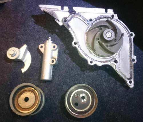

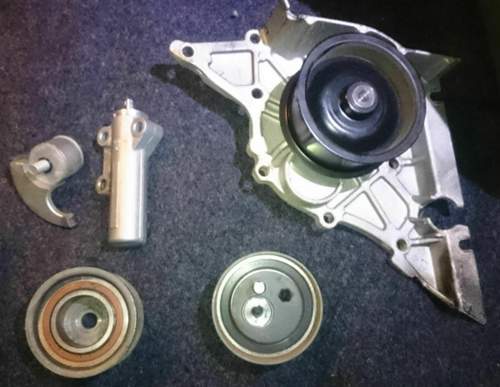

Worauf ich bei Auftragsvergabe wert gelegt habe ist dass er Qualität verbaut und das hat er nicht gemacht, trotz seines Versprechens :-(
Nach seiner Reparatur hat er auch noch gelästert dass eine Noname-WaPu verbaut wurde aber sie hat 40.000km gehalten, seine Rep. nur 20.000km.
Die Teile habe ich im Karton mit bekommen, alles Billigzeug, bis auf den Zahnriemen selbst. WaPu -> Noname, Riemenrolle -> NNK oder so was, usw.
Die Ursache war folgender:
Der Noname-Zylinder, in dem der Stößel steckt für den Kipphebel, der die Andruckrolle gegen den Zahnriemen presst, funktionierte nicht. Der Stößel klemmte.
Mit einem Schlag auf's Gehäuse ist er heraus gesprungen.
Die exzentrisch gebuchste Andruckrolle bzw. Spannrolle hat an den Fugen zum Kugellager deutlichen Rost, überall rostiger Staub im Gehäuse, auch ein Noname-Produkt., keine Prägung, nichts. (im Bild kann man den Rost leider kaum erkennen)
Keine Ahnung aus welcher Bastelstube das Zeug kommt aber so etwas an dieser Stelle zu verbauen finde ich unverschämt. Ein Label konnte ich nirgends finden außer E3 und Japan vielleicht erkennt einer anhand der Bilder wer so Zeug verkauft. (War etwas dunkel beim knipsen, falls jemand bessere haben will werde ich sie nachreichen)
OK, meine neuen Freien haben sich sehr bemüht und klasse Arbeit abgeliefert denn die Steuerzeiten an der linken Bank haben auch nicht gestimmt. Sie waren aber nicht so daneben dass es für einen übersprungenen Zahn vom Riemen gereicht hätte.
In jeder Branche gibt es Pfuscher, ich habe einen gefunden und werde ihn, mit meiner Kiste voll Schrott, besuchen.
Falls er sich einsichtig zeigt ist die Sache schnell vergessen.
Der Dicke schnurrt nun wie ein Kätzchen und hat auch ein etwas besseres Drehvermögen unter 2000 U/Min.
Ich freue mich auch Freie gefunden zu haben die Ihre Sache ernst nehmen und auch die Qualität abliefern von dem sie sprechen. Nun sind Teile von Bosch drin, ich denke das ist OK.

Die Zahnriemensätze im Aftermarkt unterscheiden sich oftmals nicht wirklich.
Gerade was die Spannrollen usw. angeht, sind oftmals dieselben drin.
Der Riemen selbst ist dann oft anders, ja.
Bosch baut auch keine Spannrollen/Spannelemente.
