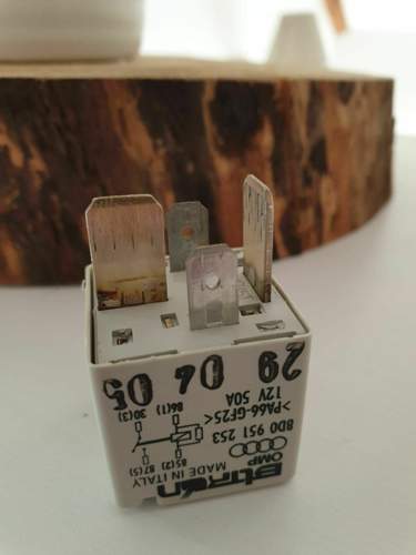

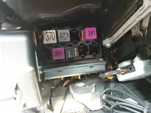

Habe jetzt alle Relais ausgebaut, durch gemessen, alle sind in Takt. Relais Nr. 370 (Foto anbei) funktioniert auch..aber hat so verbrannte Spuren irgentwie..
Hab die Batterie ausgebaut, und lade sie mitm Ladegerät nochmal komplett voll. Ansonsten wenn weiterhin nichts geht bräuchte ich Hilfe oder neue Ansätze..

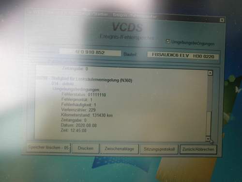

So..auch die Vollgeladene Batterie bringt nichts.. jemand noch Rat? Blöd das man nicht auslesen kann..
Na ich denke es wird höchstwahrscheinlich die lenksäule sein, lies dir doch mal den theard durch den ich dir vorgeschlagen hab, der hat mir auch weitergeholfen. In das Steuergerät für Zugang- und Startberechtigung kommt man auch ohne Zündung rein. Dort den Fehler über vcds lesen und löschen und danach sollte das Auto erstmal wieder starten, danach entweder neue Lenksäule oder instandsetzen wie im Theard beschrieben. Nach dem löschen des Fehlers sollte es auch wieder klacken beim ein- und abziehen des Schlüssels ( Lenkradsperre)
Guten Tag,
Ich habe genau das selbe Problem wie oben beschrieben.
Radio, zentral verriegelung, fenster alles funktioniert nur keine zündung.
Das lenkrad hat am Vorabend schon nicht die lenkradsperre reingemacht und heute früh funktioniert keine zündung.
Hört sich also an wie als wäre das lenksäulen steuergerät defekt.
Hat das wechseln vom Steuergerät den fehler wieder behoben?
Schau dir zur Soforthilfe mal folgenden Beitrag an:
https://www.motor-talk.de/.../...fekt-keine-zuendung-t3908513.html?...
Um dauerhaft Ruhe zu haben, kann man entweder einen Draht am Zündschloss durchschneiden (dann verriegelt die Lenksäule gar nicht mehr):
oder man lässt das Steuergerät reparieren, Beispiel:
https://www.endera.de/elv-lenksaeule-reparatur-audi-a6-c6.html
oder repariert es selbst, Beispiel:
https://www.ebay.de/itm/126035161048?...
Teilweise liegt es wohl auch an der Elektronik vom Schließzylinder 8defekter Schalter auf Platine), dass kann man auch reparieren:
