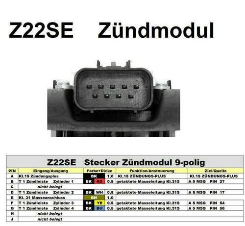

Dann zähl mal die Kabel am Zuendmodul.
Bei ner Doppel-Funken-Spule gäbe es nur 3 notwendige Kabel.
Wenn da wie opelüblich 6 Kabel dran sind,dann isses ne Kassette mit 4 einzelnen Spulen.
Das Teil sieht deswegen so komisch aus,weil der Z22SE keinen NWS hat.
Den braucht man aber zwangsläufig bei ner sequentiellen Einspritzanlage.
Damit man weiss,ob Zuend-OT oder Ueberschneidungs-OT.

Hier mal für interessierte das Motormangament des Z22SE
LINK
D.U.

In meiner nicht. Welche meinst du?
Bei der Kiste kann man ja nicht mal mit dem Tester die Zündspulen einzeln ansteuern.
Ich würde wetten, dass da nur 2 Spulen drin sind, so wie das Teil von unten aussieht.

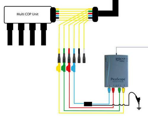

@BlackyST170
Mit was prüfst du Funkendauer, Spannung und Energie?
Ich schau da bei einer elektronischen Zündung nur, ob der Funke kräftig ist, einstellen oder reparieren lässt sich da eh nichts und Aussetzer merkt man beim Fahren.
Ich mess die Spitzenspannung von jedem Kanal.
Dann hat man 4 Vergleichswerte.
Geht auch mit Anlasserdrehzahl,falls Motor nicht anspringt .
Mit dem Oszi die Primärspannung?
Das wäre mir zu aufwändig, alleine schon das Anzapfen der Leitungen.
Eine defekte Zündkerze kann man so auch nicht ausschließen.
Aber gut, das macht halt jeder etwas anders.
Nein.
Nicht mit nem Oszi.
Mit nem KFZ-Multimeter und Spitzenspannungsadapter.
Für das Anzapfen baut man sich einen Adapteranschluss aus zwei neuen Steckern.
Der Aufwand lohnt sich natürlich nur bei der eigenen Kiste,wenn man die länger fahren will.

Themenstarteram 29. Juni 2021 um 16:27
ja, ist aber komisch, das dann nur 1 Zylinder ausfällt. Kabel sind ja vergossen.
Such in Richtung Sprit und lass die Zündung in Ruhe.
Wenn das Zuendmodul neu ist,kann's nur am MSG oder der Verkabelung liegen.

Ja, aber dann müssten bei 2 Zündspulen auch 2 Zylinder ausfallen.
Muss also an den vergossenen Kabeln liegen
Okay.
Wenn Du Dich weiterhin auf Zündung versteifen willst,dann mach einfach.
Kabelbaum tauschen wäre jetzt als nächste Massnahme angesagt.
Oder gleich MSG.
