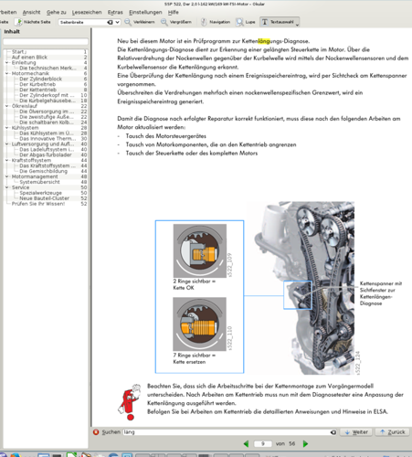

@Buchi-84 schrieb am 24. Oktober 2016 um 14:15:17 Uhr:
bin drauf und dran mir einen 2.0 TFSI Bj. 2009 (155.000km) zu kaufen, meine Frage dazu soll ich dann gleich einmal den Kettenspanner wechseln?
Kann ich per VCDS die Längung der Kette auslesen?
mfg
Die OBD-Kettenlängungs-Diagnose ist erst im EA888 der 3.Generation (EU6) als Feature angegeben.
@a3Autofahrer schrieb am 25. Oktober 2016 um 12:49:58 Uhr:
mfg
Danke ist es eventuell möglich so wie beim 3.2er?
Bei einem 4-5J alten Wagen der die erste Zeit Longlife gesehen hat ist das ein häufig gemessener Wert. Normal aber weniger. Ideal wäre 1-2°
die Werte geben die Messwertblöcke 208 und 209 des Motorsteuergerätes wieder. Hier ist die Zuordnung der Kurbelwelle zur Nockenwelle in Grad hinterlegt.
Im Idealfall ist das beide Male Null. Natürlich muss das bei Leerlauf ermittelt werden. Sonst hat man immer Null ^^
Längt eine Kette, stehen NW und KW nicht mehr genau zueinander. Es gibt einen Versatz, meist in Richtung "Spät". Diese Abweichung wird in Grad ausgelesen.
Der Verschleißwert ist 8° . Plus oder Minus.
Dann gibts noch die Vorzeichen. Du hast beide Male Minus davor. Das ist gut. Das bedeutet die Dinger laufen nicht gegeneinander weg, was eine größere Spreizung und somit Längung der Kette bedeutet.
Ungünstig wäre +3° und -3°
Das ist das erste. Auslesen der Kettenwerte.
Das weiß ich leider nicht genau. Ich frage mich jetzt auch, warum eigentlich VW das bei der 3. Generation so hervorhebt, denn letztlich werden die Winkelabweichungen zwischen KW und NW auch schon in älteren Generationen messbar sein. Ich lege mal einen Auszug aus dem SSP bei, was sich auf den Motor 2.0 TFSI 3. Gen. bezieht.
Shot-png1
