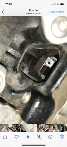

@CNDW schrieb am 7. September 2022 um 19:17:57 Uhr:
Wie auf dem Foto zu sehen, ist bisschen verschwommen
Ja habe vorhin auch den ausgleichsbehälter aus gebaut. Habe das Handy meiner Tochter und mich per WhatsApp rein gehalten und den Geber gesucht und gefunden 😉 danach kam der Nachbar und wir sitzen immer noch aufn Hof und die Kiste ist fast leer 🙂 mache morgen weiter…

So Freunde nach gefühlt 6 std Kampf mit dem Sensor habe ich es endlich geschafft. Man muss echt viel Geduld habe und auf jeden Fall einen 2. Mann bzw. Frau so wie ich gestern🙂 ich habe die Antriebswelle und das Blech ausgebaut, das hat ausgereicht. Von oben nur den Ausgleichsbehälter versetzt so das ich von oben mit der Hand gut runter greifen konnte. Ich hatte einen kleinen Runden Kfz-Spiegel mit den konnte meine Frau die dann von unten in die Öffnung geguckt hat mich von oben navigieren. Als erstes habe ich die Sicherung vom Stecker mit einem dreht auf gezogen und den Stecker ab gemacht. Vorher kommt man nicht an die Schraube ran. Danach mit einen selbst gebauten ganz wichtig,LANGEN 4. imbus und einer Verlagerung den Sensor mit Mühe und not losgeschraubt. Und plums hatte ich ihn in der Hand. Beim ein war es sehr schwer das rechteckige loch wieder zu finden aber mit etwas Gefühl und Geduld bekommt man das auch hin. Ich hab bei mm einsetzten des Sensors das Gefühl das er nicht richtig saß da er so wabbelig. Aber nach mehreren überprüfen mit dem Spiegel oder handy Aufnahmen saß er doch drin. Ganz wichtig ist bevor man den alten raus nimmt, einmal ertasten wie er saß. Somit konnte ich ihn dann wieder laut Navigation von meiner Frau die dann wieder unten saß, mit Spiegel und Lampe , festschrauben und mit 4,5 NM fest ziehen. Ich bin auf die nächsten Tage mal gespannt ob sich der ganze Aufwand gelohnt hat.
Grün markierte stelle grob die Richtung
Im ausgebauten Zustand
Eingebauten Zustand aber noch nicht fest
+5

Ich sehe das jetzt erst. Haben glaube ich an einander vorbei geredet. Ich habe den Kubelwellensensor erneuert weil er mir im Speicher hinterlegt wurde.
So Freude, ich bin jetzt seit Freitag ohne Probleme rumgefahren. Ich habe endlich nach über einem halben Jahr endlich wieder ein zuverlässiges Auto was ich noch hoffe ich die nächsten 10 Jahre fahren werde 😉 . Falls jemand den selben Mist noch vor sich hat mit dem Ausbau, kann er sich gerne bei mir melden. Vielen Dank an alle die mir helfen wollten.
