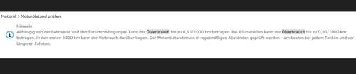

Audi verweist auf die Bedienungsanleitung. Nach der sind 1L auf 1000km noch im normalen Bereich. Weiter passiert Nix. Stand der Technik eben.

@tremonia
Der Ölverbrauch darf bei den (normalen) Motoren nicht über 0,5l/100km liegen. Anbei der Auszug aus der Bedienungsanleitung.
Zitat:@CAHA_B8 schrieb am 9. August 2025 um 11:26:02 Uhr:
@tremoniaDer Ölverbrauch darf bei den (normalen) Motoren nicht über 0,5l/100km liegen. Anbei der Auszug aus der Bedienungsanleitung.
0,5l/100km wäre ja schon 5-faches 2-Takt Gemisch 😆Du meinst natürlich auf 1000km!
Selbst diese Angaben finde ich schon jenseits von gut und böse !
