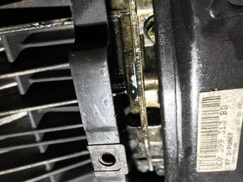

moin glaube er verbraucht kein kühlwasser. er qualmt nur wenn er kalt ist und sehr stark und stinkt. öl leckt er noch man sieht es am motor das es nass ist mit öl . woher es kommt keine ahnung
am 24. Februar 2018 um 4:23
Wegen dem Öl, einfach alles sauber machen (Druckluft + Bremsenreiniger) die Reste ganz unten dann abwischen. Mal warm fahren und nachsehen. Ist da noch nichts, eine längere Runde fahren und nachsehen. Ist dann noch immer nichts dann ist das ganze so gering das du es getrost ignorieren kannst. Solange da nirgends ein Tropfen dran hängt ist das alles nicht schlimm.
Wegen dem Kühlwasser würde ich da jetzt auch keinen großen Aufstand machen. Wenn nicht großartig Kühlwasser fehlt würde ich es einfach mal beobachten. Wenn Öl im Ausgleichsbehälter auftaucht, oder Wasser im Öl, dann muss man beigeben.

hallo alles zusammen . also noch mal er verliert kein kühlwasser . habe jetzt unter den motor öl tropfen gefunden . ich kann es nicht heraus finden woher es kommt .Idee ?

Keine kann dir per Ferne sagen, von wo der leckt. Öl tropft immer nach unten, also musst Du Stück für Stück alles absuchen und reinigen. Dann schauen, von wo es wieder losgeht.
Themenstarteram 5. April 2018 um 13:26
fehler wurde gefunden pumpe düse elemente müssen neu abgedichtet werden weil der sprit dran her läuft . und die hydrostößel müssen neu und eventuell noch die nockenwelle.
ist das schwer ?
Alles Arbeiten im Zylinderkopf, man kommt also gut dran. Fuer einen geuebten Schrauber ist das sicherlich nicht schwer. Wenn die PDEs ausgebaut sind, solltest du sie zumindest gerade im Ultraschallbad reinigen lassen. Geht schnell und ist nicht teuer.
