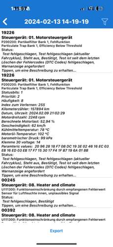

Hallo zsm bin neu hier und brauche dringend Hilfe bezüglich zum DPF bei erscheint seit langem die MKL Leuchte Grund für die Leuchte partikelfilter Bank 1 hab beide Differenzdruck Sensoren ausgetauscht Luftfilter Luftmassen Messer neu nichts hat sich getan nach dem löschen taucht der alle 200-300 km wieder hab durch den Fehler kein leistungsverbrauch oder sonst was das Auto fährt sich top regeneriert auch aber nur der Fehler taucht immer wieder auf hat jemand Erfahrung damit

Hallo habe das selbe Problem audi a6 4g 140000km bisher wurde zweimal Freigebrannt und der Sensor gewechselt und nach einer Fahrt von ca 200km leuchtet die Motorkontrollleuchte was kann es sein was tun

Ich habe diesen Fehler, der geringfügig ist und ich habe keine Anzeichen beim Fahren, alles funktioniert gut, es regeneriert sich auch alle 200-300 km, manche sagen AGR-Kühler, manche sagen DPF-Reinigung, ist das möglich wegen Ölasche oder Ist der AGR-Kühler verstopft?
AGR Kühler ist für den Fehler verantwortlich, der ist verstopft, insbesondere beim Motorcode CNHA.

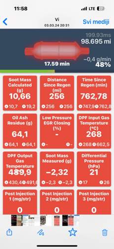

Aber Dein Ölasche-Wert, finde ich für die Laufleistung ziemlich hoch. Dein DPF ist bald voll, 80 Gramm Ölasche ist der Grenzwert, glaube ich. Ich habe bei fast identischer Laufleistung, ca. 20 Gramm weniger Ölasche bei meinem Fahrzeug laut VAG DPF App.
Martzel85. Okay, es hängt alles vom Fahrstil ab. Ich fahre meistens durch die Stadt und mache oft eine Regenerierung. Deshalb füllt er sich so schnell. Wenn ich den DPF herausnehme und ihn zur Reinigung bringe, ist es schwierig, ihn sofort zu entfernen, und die AGR Kühler zum Reinigen, ist er in der Nähe oder muss ich alles darunter entfernen? Motor ist cnha)
Also AGR Kühler steckt von hinten im DPF drinnen. Also bietet es sich schon an, beides gleichzeitig zu machen, da es eine sehr aufwendige Reparatur ist. DPF tauschen und AGR Kühler, gehen locker 16 Std drauf in der Werkstatt, wenn die das an so einem Fahrzeug noch nie vorher gemacht haben. AGR Kühler reinigen geht nur, wenn Du keinen Kühlmittelverlust hast, im Zweifel und um kein Risiko einzugehen, würde ich den AGR Kühler gegen ein neues Original Teil tauschen. Thema DPF und reinigen, warst Du schon mit Deinem Fahrzeug bei der neuen Abgasuntersuchung (Partikel zählen), die seit 01.07.2023 durchgeführt wird an Euro 6 Fahrzeugen?
Ich habe es nicht gemacht, aber jetzt kommt mein neuer Tüv, bis dahin werde ich alles lösen, ich werde den DPF reinigen und den AGR-Kühler austauschen, und ich hoffe, dass der Fehler verschwindet, kennen Sie die Modellnummer des AGR-Kühler und wissen Sie, wie hoch die normale Betriebstemperatur des Automatikgetriebes ist ( 0ck ) und ob der Differenzdrucksensor korrekt ist, um maximal 40 hpa zu erreichen?
Bevor man was wechselt, wäre jetzt wichtig zu wissen, ob der DPF mechanisch noch heile ist. Sollte die Partikelmessung zu hoch ausfallen
( Deutlich mehr als 250.000 Partikel!!) und das Fahrzeug dementsprechend die Abgasuntersuchung nicht bestehen, muss zusätzlich noch ein neuer DPF her, weil eine Reinigung dann nix mehr bringen würde, wenn der DPF mechanisch von innen beschädigt ist. Im schlimmsten Fall, muss der DPF + AGR Kühler neu, das wäre dann aber sehr teuer und ärgerlich. Erstmal Abgasuntersuchung mit dem Fahrzeug machen, wenn die Partikelmessung ok ist, dann kann man den DPF reinigen und einen neuen AGR Kühler verbauen. Fällt er durch, muss höchstwahrscheinlich der DPF und AGR Kühler neu. Ich weiß aber nicht genau, in wie fern sich der aktuell verstopfte AGR Kühler mit dem Fehler P200200 auf die Partikelzahl auswirkt oder ob es überhaupt eine Rolle spielen würde für die Abgasuntersuchung?!
Betriebstemperatur vom Getriebe weiss ich leider nicht und auch zu den Differenzdrucksensoren, kann ich nix sagen.
