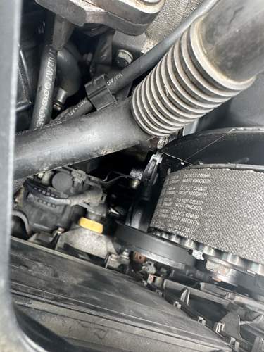

ich habe folgendes Problem bei meinem A4 B7:
Seit Neustem verliert er Öl, woher ist eher unbekannt. Ich habe die ganze Zeit vermutet, dass die KGE defekt ist, habe den Ventildeckel nun zum dritten Mal gewechselt, erfolglos. Das Öl kommt irgendwo aus Richtung Motorblock raus, in der Nähe wo der Zahnriemen läuft. Hat da jemand eine Idee? Vielen Dank!

Servus grüß dich als ich hatte das gleiche Problem mal gehabt bei einem 1.9 TDI avf mein Problem war der Zylinderkopf Dichtung nach 600000 km hat der nachgegeben aber was mir noch aufgefallen ist das ich Ölverlust von der Nockenwelle Höhe hatte aber das war magischer Weise nach der Kopf Wechsel weg

Ich danke dir für die Antwort. Nach ZKD sieht’s bei mir nicht aus, aber meine Nockenwelle ist eh schon etwas eingelaufen und ein paar Hydrostößel sind auch am klackern. Mache das jetzt mal die Tage und dichte auch sofort die PD Elemente mit ab
