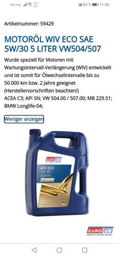

Ich hab mir jetzt diese Motoröl gekauft, ich finde es hat das beste Preis/Leistung Verhältnis.
38€ für 5liter.
@blacky1412 schrieb am 1. Mai 2022 um 12:14:47 Uhr:
38€ für 5liter.
Diese Marke kenn ich persönlich nicht, sofern die Freigabe gegeben ist sollte es passen.
Musst nur noch mit deiner Werkstatt/Händler abklären ob du es mitbringen darfst und sie es akzeptieren.
So wie @griwer geschrieben hat musst du bei einem Leasing alles mit deinem Leasinggeber absprechen.
Ich kann dir nur sagen, wenn dein Motor Öl verbraucht kannst es nicht wirklich ändern.
Ggf. kann es etwas besser werden aber komplett beseitigen wirst es damit nicht.
