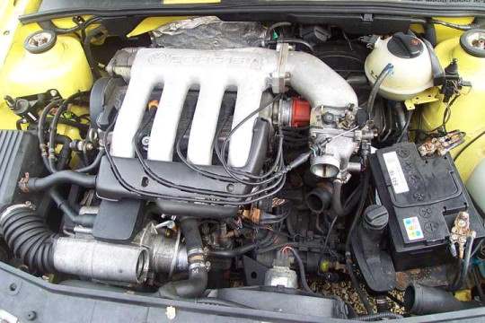

Hat der G-Lader nicht ein bisschen zu wenig Fördervolumen für den 2l? Ich dachte, der wäre beim 1,8er schon ausgereizt...
Gut möglich. Es muss ja einen Grund geben, warum die meisten 16V G60 Umbauten 1,8L haben.
kommt nur auf die Laderradgröße an.......
Und allein der Ladedruck sagt nichts über die Leistung aus.........
