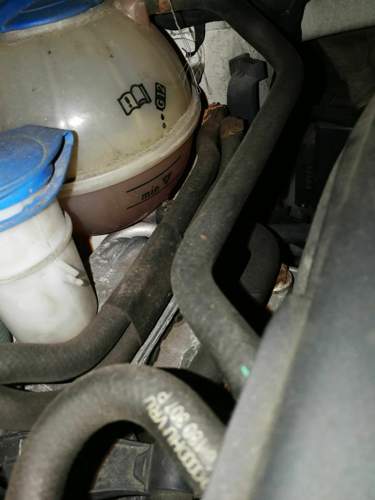

Hallo zusammen. Mir ist neulich aufgefallen das sich im Kühlmittelbehälter scheinbar mehr Inhalt befindet als da sein sollte. Das ist mir sonst nie aufgefallen, da der Motor immer warm war wenn ich mal rein geschaut habe. Könnte das mit dem starken Geruch zusammen hängen?
Img-20170521-191230
Mach im Kalten mal auf. Wenn das ölig is...oder nach Diesel bzw Öl riecht is irgendwo ne Dichtung hin und es drückt in den Kühlkreislauf.
Kühlflüssigkeit is rosa klar. Und riecht neutral. Konsistenz wie dünnes Spüli.
@Karliseppel666 schrieb am 22. Mai 2017 um 11:39:26 Uhr:
Danke für den Hinweis - das werd ich gleich mal anschauen!
Im Behälter sieht es zwar orange aus, aber wenn ich ein weißes Vlies damit tränke ist es rosa. An den Fingern ist es schon leicht ölig (spülmittel aber auch) und es riecht auch etwas. Schwer zu beschreiben.. Wie abgestanden oder so. Jedenfalls nicht scharf oder sowas. In Verbindung mit dem Gestank der Abgase, macht mir das aber schon etwas Sorgen.
Öl würdest du wohl oben auf schwimmen sehen....
