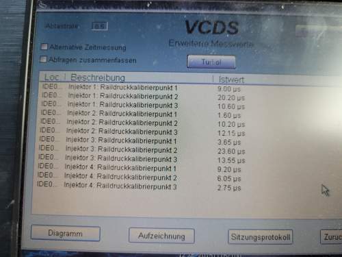

Hallo Audianer,
evtl hat jemand den entscheidenden Tipp
wenn das auto kalt ist ( steht über nacht ) und man ihn startet ruckelt er auf den ersten kilometer wie ein Känguru. Ein Kilometer später wie wenn nie was gewesen wäre... Fehler Tritt immer auf sobald er länger steht.
steht er mal länger ca 5 tage + orgelt er auch ewig bis er mal anspringt das bin ich aber von den anderen auch gewohnt.
Fehlerspeicher ist leer.
Steuerzeiten passen, wurde zulezt auch viel langstrecke bewegt 120km+ einfach
pleas help me
Vcds
