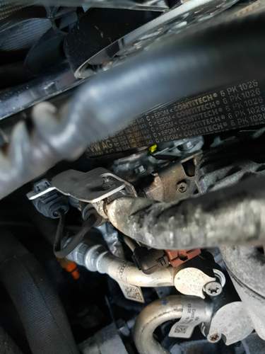

Ok ja ich muss mal beobachten wie lange das quietschen bleibt
Hi also ich hab ein contitec riemen drin
Du hast den Keilrippenriemen fotografiert. Der Zahnriemen macht Geräusche, der sitzt hinter der Verkleidung 😉
So ein Mist xD
