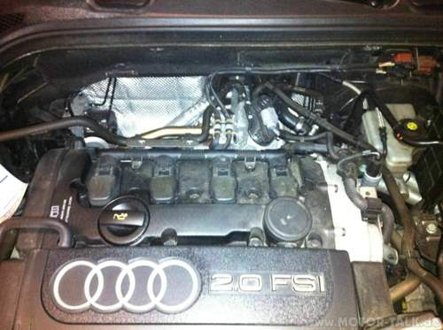

So, hier wie versprochen die Bilder.
Ausbau des Ventils beim 2.0 FSI 110KW:
1. ich habe die Batterie abgeklemmt um den Fehler zu löschen
2. Stecker vom Ventil abziehen
3. Die Kühlwasserschläuche zum kühlen des Ventils habe ich mit Schraubzwingen abgeklemmt damit nicht all zu viel Kühlwasser ausläuft.
4. Die Klemmen an den Schläuchen mit der Wasserpumpenzange aufdrücken und die Schläuche abziehen.
5. jeweils die beiden Inbusschrauben zum lösen der Abgasleitungen auf beiden Seiten des Ventils rausdrehen. Achtung nichts fallen lassen
6. Das Ventil selbst ist nochmal an den Motorblock (Rückseite) mit zwei Inbuss und einer Sechskantschraube befestigt.
Einbau in umgekehrter Reihenfolge
Auf den letzten Bildern seht ihr das Ventil in ausgebautem Zustand. Hier muss dann zum säubern die Klappe gereinigt werden.
Ich habe auf anraten von Red Eagle die Kappe oben mal abgeschraubt und mir die Zahnräder angeschaut.
Bei meinem Ventil sind drei Zähne abgebrochen. Deswegen konnte der Motor die Klappe nicht öffnen.
Das reinigen hätte ich mir also sparen können. Werde gleich zum freundlichen und ein neues Ventil für 200 Euronen kaufen gehen 😠
Ich hoffe ich konnte euch helfen. Der Tausch ist echt nichts wildes und in ca. einer Stunde erledigt.

Motor in der Draufsicht
Abgasrückführungsventil
Von links
