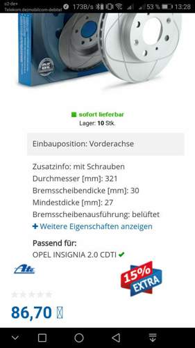

Das wären dann diese Scheiben, nicht war?
Vielleicht noch ein netten versierten Schrauber in Leipzig zur Hand....
Das kommt darauf an, welche Bremse Du hast. Die Scheiben, die Du herausgesucht hast, sind für die 17 Zoll Bremse, meine vorderen Scheiben haben "nur" 300 mm Durchmesser und dafür war auch der Preis. Es gibt auch kleinere. Alle drei Ausführungen (15, 16 und 17 Zoll) gibt es für meinen ST 2,0 CDTI EZ 2015 mit 121 kW.
Herausfinden kannst Du das ohne Auto entweder über die Ausstattungscodes Deines Wagens (zuverlässig) oder über die kleinstmögliche Radgröße laut CoC (unzuverlässig). Mit Auto ist es einfach: Rad runter und messen.

@WolfgangN-63 schrieb am 28. März 2018 um 13:41:33 Uhr:
Dazu habe ich gelesen, dass die Radgröße die in den Zulassungspapieren steht, die für die Scheiben relevant ist. Bei mir steht 17 Zoll drin. Will morgen eh Sommerreifen drauf machen. Kann ich ja mal messen!
