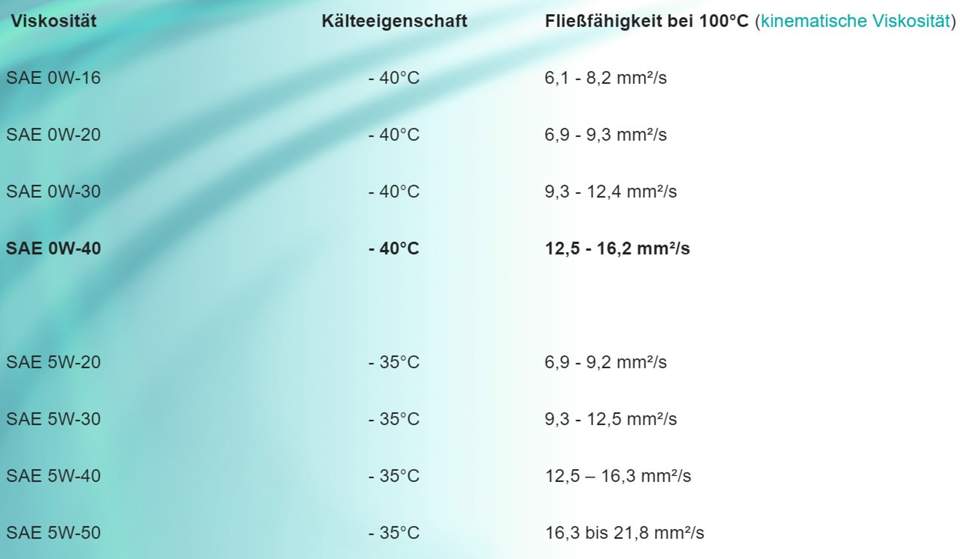

@opaaudi würdest du beim b6 awa fsi das 0w40 helix ultra oder eher das 5w40 empfehlen? Bei viel kurstrecke
An sich Spielt das keine große Rolle, der Unterschied zwischen einem 0W-40 und 5W-40 Motoröl liegt in den Kälteeigenschaften, Grenzpumptemperatur 0W = -40°C, 5W = -35°C
Fließfähigkeit Ähnlich, Beispiel angabe von Addinol;
https://img.motor-talk.de/KykZgluKhrhEKA0q.59.jpg
Wenn Helix würde ich das 5W40 nehmen.
