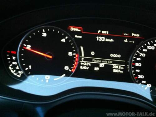

heute erstmals mit einstelligen Temperaturen die Fahrt zur Arbeit angetreten (9°)... und erstaunt festegestllt, dass nach 10 Minuten fahrzeit (durch die Stadt) die Kühlwasser-Temp immer noch nur beim ersten Segment der Anzeige war?!?! (Foto anbei)
Settings: Der Zuheizer steht im MMI auf Auto, Klima auf Auto (22°).
Frage mich, wie wird das erst bei Minusgraden?
Wie ist das bei euch?
Grüße,
Micha

Ich hatte mir vor längerer Zeit einmal die Mühe gemacht, die Temperaturverläufe während des Kaltstarts beim 3.0 TDI (allerdings 4F) per VCDS auszulesen / zu protokollieren. Das PDF zeigt den Temperaturverlauf von Diesel, Kühlwasser, Öl und Luft (vor dem Verdichter) auf dem Heimweg vom Büro (ausschnittsweise). Start war bei ca. 5° Umgebungstemperatur mit Standheizung (30 Minuten). Das Fahrprofil ist zunächst komplett eben mit einer Bundesstraße und dann nach 120 Sekunden Autobahn. Geschwindigkeit konstant 120 km/h (Geschwindigkeitsbeschränkung). Bei etwa 350 Sekunden kommt eine starke Steigung und das Fahrzeug muss, um die 120 km/h zu halten, nahezu auf Volllast gehen (6.Gang HS). Während der Belastung steigt die Temperatur dann etwas stärker an. Nach der Steigung ist die Strecke wieder weitgehend eben. Hier flacht der Temperaturverlauf wieder ab. Nach etwa 10 Minuten Fahrt, davon 8 Minuten AB mit kurzer, starker Steigung, ist das Kühlwasser auf etwa 90°C erwärmt und bleibt ab da ziemlich konstant.
Die Öltemperatur "hängt" der Wassertemperatur um gut 10°C hinterher und bleibt auf dem Niveau sofern keine größere Leistung abgerufen wird. Da der 4G keine richtige Temperaturanzeige hat (wie ich gelesen habe), kann man umgekehrt von der Öltemperatur auf die Wasser Temperatur schließen. Man müsste die Werte dann allerdings für den 2.0 TDI aufnehmen um nicht Äpfel mit Dirnen zu vergleichen.
Treibstofftemperatur erwärmt sich zunächst bis das kalte Diesel aus dem Tank sich im Umlauf mit dem "warmen" Diesel aus der Hochdruckpumpe vermischt hat. Läuft dann asymptotisch auf die Umgebungstemperatur zu.
Lufttemperatur beginnt nach der Belastung zu schwanken, da hier die Regelung der Abgasrückführung beginnt. Es wird immer wieder phasenweise Abgas zugeführt was zur Erwärmung der zugeführten Verbrennungsluft führt.
Habe die Daten leider nur 🙁 für den 3.0 Diesel. Wenn jemand seinen 4G 2.0 TDI mal so testen möchte dann gerne (PN). Kann im Raum 71xxx, 75xxx und 76xxx gerne zur Seite stehen.

Ich hab heute in der Früh mal den Zusammenhang beobachtet (bei -1° außen, aus einer Garage mit 5°), ca. 4-5km Landstraße, danach Autobahn zw. 130 und 140km/h:
- erste LED sofort, klar
- zweite LED bei 61° Öltemp
- dritte LED bei 69° Öltemp
- vierte LED bei 77° Öltemp
meiner ist auch erst 1 oder 2 mal von 4 auf 3 LED zurückgegangen, sonst bleibt der stoisch auf 4 stehen.

Dann müsste, wenn die Temperaturdifferenz sich beim 4G ähnlich verhält, die Wassertemperatur wie folgt sein:- erste LED sofort, klar
- zweite LED bei 61° Öltemp ==> 70°C Wasser
- dritte LED bei 69° Öltemp ==> 80°C Wasser
- vierte LED bei 77° Öltemp ==> 90°C WasserSomit würden sich die Messwerte mit denen vom 4F decken.
QED 😉

Da durch die Kälte meine Standheizung ausgefallen war (gesperrt nach 4 erfolglosen Startversuchen), habe ich erleben dürfen wie sich die Temperaturproblematik bei 3,0 TDI mit 204PS ändert wenn der Zuheizer nicht funktioniert. Ergebnis es sieht genauso aus, wie beim 2,0 TDI. Die Temperaturanzeige hat bei Landstraßenbetrieb und Frost um -5°C große Mühe überhaupt die 90°C zu erreichen. Bei Gefällestrecken (hier gibt es nur kurze) geht die Temperatur auch wieder runter.
Seit heute die Standheizung entsperrt wurde, bleibt die Anzeige wieder wie angenagelt oben.
Damit erklärt sich sicher auch, warum das Auto nie die vorhergesagte Reichweite erreicht. Der Verbrauch des Zuheizers ist sicher nicht bei der Verbrauchsanzeige inbegriffen.
Das würde ja bedeuten, daß eine original verbaute STH bei entsprechenden Temperaturen nach Motorstart immer mitläuft, auch wenn sie nicht explizit eingeschaltet wurde ? 😕
Ja, dem ist so. Die SH läuft in der Aufheizphase immer mit, wenn die Außentemperatur <5°C ist, unabhängig ob vorher schon aktiviert oder nicht.
Ist ja krass. Nochmal zum Verständnis: Die original STH heizt früh morgens nur den Innenraum, nicht den Motor ? Fährt man los, ohne die STH vorher benutzt zu haben, heizt diese den Motor mit auf ? Oder liege ich falsch ?

Wenn man die Standheizung startet heizt sie im Serienzustand nur den Innenraum. Wenn man ohne die Standheizung einzuschalten losfährt, läuft die Standheizung als Zuheizer. Dieser Vorgang wird im Gegensatz zur händisch eingeschalteten Heizung nicht angezeigt. Nur bei konzentrierten Hinhören kann man feststellen ob der Zuheizer läuft.
Mein Eindruck ist, das bei tieferen Temperaturen (<-5°C) der Zuheizer die ganze Zeit läuft. Natürlich nicht auf der Autobahn.
