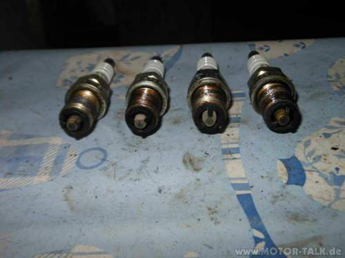

der Laggi ist ein echtes Langstreckenauto und fuhr bis jetzt tadellos. Jetzt starte ich, fahre normal an und nach ca. 1km gefahren hat der Motor hat keine Leistung mehr. Der Leerlauf geht auf 400 runter und es klingt sehr dumpf und hohl. Ich wende und fahre wieder heim, insgesamt ca. 4km. Der Laggi qualmt nun auch aus der Motorhaube. Bei 50km/h ist der Momentanverbrauch bei 22-25 Ltr./100km. In der Garage lasse ich den Qualm aus dem Motorraum und sehe, dass der Krümmer zumindest am ersten Zylinder rot leuchtet. Warnanzeige ist keine angegangen.

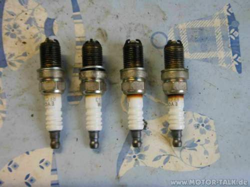

Die Elektroden der Kerzen sind schwarz.
Hat der braune Rand etwas zu sagen? Von 1 bis 4 wird er immer schwächer. Ansonsten sind die Elektroden schwarz.

Brauner Rand
Kerzen sind schwarz

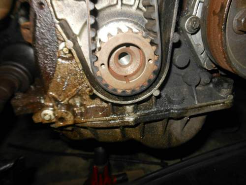

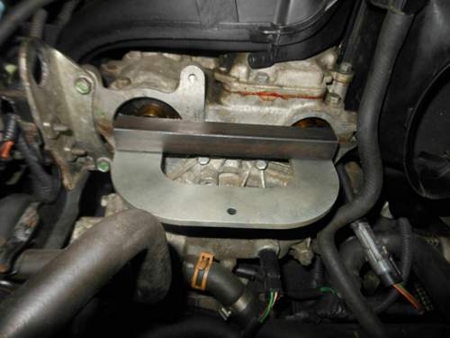

So, ich habe den Zahnriemen offengelegt. Nun habe ich die beiden Nockenwellen auf OT arretiert. Wenn ich nun auf das Kurbelwellenrad schaue, dann sehe ich, dass dieses absolut mittig steht. Wenn ich aber auf die Nut in der Kurbelwelle schau, dann weicht diese deutlich von der Senkrechten zur Ölwannendichtung ab. Ich vermute daher, dass sich die Position der Kurbelwelle zum Kurbelwellenrad verändert hat. Wenn ich den Kurbelwellen-OT-Dorn einsetze, dann ergibt sich bei Motordrehung entgegen dem Uhrzeigersinn ein fester Anschlag, genau dann, wenn die Kurbelwellennut senkrecht zur Ölwannendichtung steht. Leider kann ich diesen festen Anschlag nicht bei umgekehrter Drehrichtung spüren. Ich habe 7 und 8mm Dorne benutzt. Bleibt wohl nichts anderes übrig, als auch noch die Ölwanne abzubauen?
Nockenwellen

Zahnriemenrad Kurbelwelle ist nicht mit der Kurbelwelle verbunden . Demnach hat sich das Rad bewegt/ Verdreht beim Lösen der Schraube. Entweder machste die Schraube wieder hinein nimmst das Blockierwerkzeug der Nockenwellen wieder heraus und drehst den Motor etwa eine viertel umdrehung zurück , damit du den Dorn einstecken kannst und die Kurbelwelle wird auf Anschlag des Dorns gesetzt. Dann passen natürluch das Werkzeug der Nockenwellen nicht mehr. Also Zahnriemen lösen und Nockenwellen manuell drehen bis Werkzeug wieder passt.Kannst aber auch jetzt den Riemen lösen und Kurbelwelle manuell zurück drehen damit du den Dorn einstecken kannst und danach die Welle auf Anschlag drehst.

Sorryyyy , bin beim 1.6 16 V K4M gewesen. Beim 2.0 16 V F4R wird die Kurbelwelle arretiert durch den Dorn . Also hast du das Loch nicht getroffen. Es gibt zwei Löcher. Mache jetzt den Zahnriemen noch nicht ab. Stehen die Nockenwellen richtig ? Die Größeren Halbmonde stehen oben !!!! GGf korrigieren und den Dorn später montieren wenn Zahnriemen demontiert ist. Mfg
Ja, die Nockenwellen stehen richtig, die größeren Halbmonde oben. Also hat sich das Zahnriemenrad auf der Nockenwelle verdreht. Aber in die andere Richtung, als es passiert wäre beim Lösen der Schraube des Zahnriemenrades. Um das jetzt eindeutig zu identifizieren, will ich die Ölwanne demontieren und sehen, wo sich der Dorn arettiert. Und da setzt sich das Disaster fort. Die Schrauben sind sooo fest, dass es bei manchen die Köpfe überdreht trotz ordentlicher Säuberung der Schraubenköpfe zuvor mit Druckluft.
Ich hoffe noch, dass die Ventile heil geblieben sind.
Schau mal in dir kleine Kerbe des Kurbelwellenzahnrad ist dort ein kleiner Keil ? Wenn ja ist dies nicht frei drehen. Wenn dort kein Keil ist dreht sich das Rad und die Kurbelwelle unabhängig von einander ( es sei denn die Riemenscheibe wird befestigt. So entseht eine Verbindung) . Ebenfall solltest du dann mal die Nockenwellenräder demontieren. Es gibt eine kleine Kerbe bzw Keil hinten auf den Rädern. Nicht bei allen . Diese brechen gerne und verstellen das Rad von der Nockenwelle. Viel Erfolg und Berichte mal . Mfg

Das Kurbelwellenzahnrad ist ohne Keil.
Ich habe nun Zahnriemensatz, Keilriemen und zur Sicherheit noch einen Flexschlauch für den alten, originalen Kat bestellt und warte auf die Lieferung.
Die Ölwanne habe ich wieder befestigt und hoffe auf Dichtheit, da das Öl jetzt abgelassen ist.
Die Nockenwellen sind arretiert. Den Kurbelwellen-OT habe ich nun mechanisch auch gefunden (eine Messlatte in das Kerzenloch) und der Feststelldorn passt perfekt. Also ist der Zahnriemen jetzt runter. Aus der Abweichung der Kurbelwellennut ist nun aus fünf nach um eine drei bis vier nach um geworden. Die Verstellung des Kurbelwellenrades scheint nun wohl doch nicht die Ursache des glühenden Krümmers gewesen zu sein, hatte mir die Verstellung größer vorgestellt. Hab mir nun einen Abzieher dafür gebastelt. Das Abziehen war dennoch sehr kraft- oder eben gefühlsaufwendig, hat aber letztlich geklappt. Immer abwechselnd Spannen - mit dem Hämmerchen Klopfen - Spannen - Klopfen - ...
