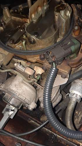

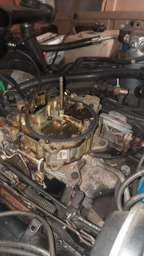

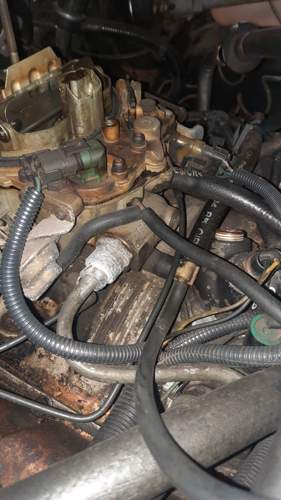

Wenn er einen Vergaser hat, mach mal Bilder.
Evtl. kann man darauf die CO-Schraube erkennen.

Danke schon mal für die bisherigen Antworten. Es ist der Rochester 4bbl mit Elektronik. Hab mal geschaut, finde aber nix zum Einstellen. Er läuft ansich auch gut, Gasannahme, Teillast, alles gut, lediglich im Standgas isser unheimlich fett, was den Dekramann nicht gefallen hat. Deswegen keine Plakette.

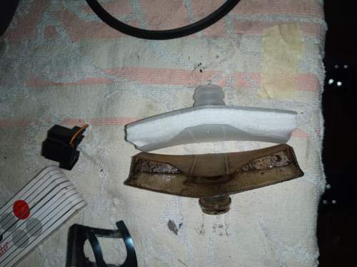

Ölig und Schmutzig war mein Luftfilter auch, bei mir lag es an einem defekten PCV Valve. Statt über den Breather im Filtergehäuse Luft anzusaugen hat er die Luft hier rausgedrückt, inkl. Öldämpfe. Das wohl auch über einen längeren Zeitraum weil der kleine Filter entfernt wurde und sich in dem Plastik auch das Öl gesammelt hatte.
Seit dem ich das PCV getauscht habe ist der kleine Filter für das Kurbelgehäuse sauber und auch der Luftfilter ist Öl Nebelfrei.
Eventuell könntest du das auch mal kontrollieren.
Andere Frage, wie sieht bei dir das Zündkerzenbild aus?

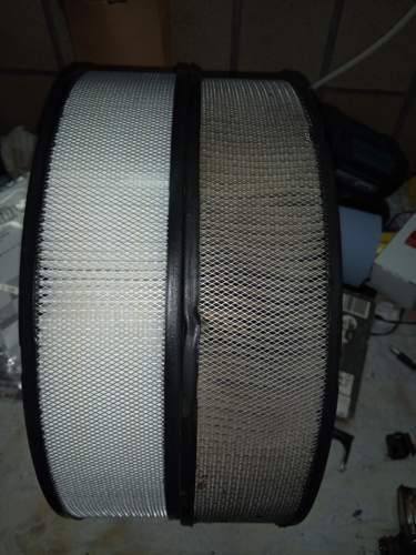

So sah der Unterschied zwischen Alt und neu aus. Der alte Luftfilter war keine 1000 Kilometer verbaut. Wahnsinn was ein so ein kleines Ventil ausmacht.
Mein aktueller Filter ist jetzt fast genauso lange drin wie der alte und der sieht immer noch aus wie neu.

Wahnsinn. Genauso sieht es bei mir aus...na dann bestell ich mal ein Neues PCV Valve.. Ich werde dann mal alles abarbeiten und berichte dann.

Kurzes Update: AU heute mit Bravour bestanden. Der Austausch des PCV Valve und canister Valve mit Filterwechsel waren ein voller Erfolg. Man riecht auch das er nicht mehr so fett läuft.
