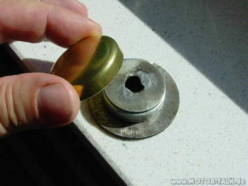

Danke für die Info. Ich hätte erwartet das bei dem porösen Grauguß das Entfetten aufwendiger wäre, aber wenn es Bremsenreiniger tut, umso besser.

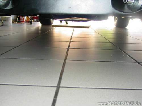

Ich hatte noch ein paar Messingstopfen von Sealed Power. Ich habe die leckenden vorhin rausgebaut und die neuen mit Dichtmasse reingebaut. War eine knappe Stunde Arbeit. Ich gucke morgen mal, ob es nun dicht ist...
Der Fußboden heute Nachmittag unterm Auto. Keine Kleckse irgendwelcher Flüssigkeiten.
Soweit mal für das drucklose System. Mal sehen, ob das auch unter Druck dicht ist...
Dsc02581
Dsc02583

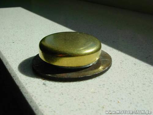

Wie habe ich's gemacht? Da ich mich für zu blöd halte, einen Froststopfen gerade in einen Motor zu kriegen, habe ich mir ein Hilfsmittel gebaut. Aus passenden Unterlegscheiben, die ich zusammengeschweißt habe, habe ich einen Treiber angefertigt, der den Stopfen genau auf die richtige Tiefe in den Block treibt.
Selbst wenn man etwas schief kommt, hat er einen Anschlagkragen, so daß man ihn einfach auf Anschlag reinklöppelt und der Stopfen dann absolut winklig in der Öffnung ist.
Supereinfach und superschnell!
Auf jeden Fall einfacher als den Motor noch mal rauszunehmen oder den Wagen irgendwo zur Nachbesserung hinzutransportieren.

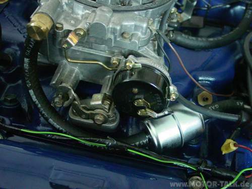

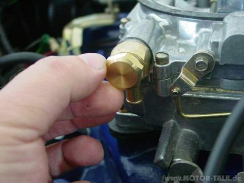

Auf vielfachen Wunsch der Zuschauer habe ich nun doch die originale 5/16"-Ford Spritleitung wieder eingebaut und zur besseren Passung ein paar Millimeter gebogen, damit sie besser verläuft. Am Vergaser ist nun ein "Banjo"-Hohlschaubenanschluß aus Messing von Holley, mit dem man den Spritschlauch auf der Beifahrerseite unten um den Vergaser herumführen kann. Der Spritfilter ist nun flexibel in der Leitung.
Die Leitung ist die korrekte Ford-übliche Kraftstoffleitung mit der "Gas"-Kennzeichnung, die überall am Wagen verbaut ist, wo Kraftstoff durchgeht.

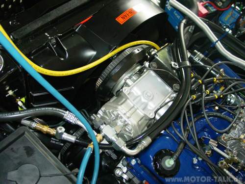

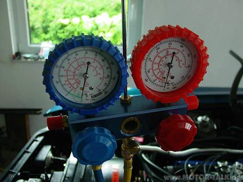

Ich habe vor einer Woche die Klimaanlage zusammengebaut und einen Setup zur Dichtheitsprüfung gemacht. Alle neuen Teile sind für R134A konfiguriert.
Die meisten Teile sind neu:
  • Klimakompressor
  • alle Schläuche
  • Kondensator
  • Expansionsventil
  • Alle Dichtungen
  • Trockner/Filter
  • Schauglas
  • Riemen und Spannrolle
Original sind noch:
  • Verdampfer
  • Leitungsklammern und Halter
  • Magnetkupplung und Feldspule
  • E-Kabel
  • Serviceventile
Der Kompressor, Expansionsventil und die Trocknerpatrone sind von 4 Seasons (Rockauto), die Leitungen sind exakte Repros (NPD), Schrauben und Hardware von AMK und der Kondensator von American Condenser (Amazon.com).
Auf die Anlage habe ich Vakuum gezogen und nunmehr seit einer Woche stehen lassen. Der Zeiger der Druckuhr steht wie angenagelt auf knapp 30 inches of Mercury. Die Anlage scheint also pottdicht zu sein.

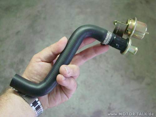

Beinahe fertig ist auch die Heizung und deren Wasserversorgung. Für den Cleveland gibt es einen speziell reproduzierten Heizungsschlauchsatz. Nicht einfach nur Meterware, sondern mit Biegungen an den richtigen Stellen und der nur bis 1971 verwendeten, gelben "Autolite"-Kennzeichnung.
Bei Autos mit Klimaanlage läuft der Heizungszulaufschlauch von der Oberseite des Blocks oben auf der Ansaugspinne, neben dem Ventildeckel vorbei, zum Heizungsventil, durch einen speziellen S-förmigen Schlauch in den Wärmetauscher, dann zurück neben dem Federbeindom zur Wasserpumpe.
Ich stutzte etwas beim Auspacken der Schläuche, da sich der Zulaufschlauch partout nicht so biegen ließ, daß er auf den Stutzen des Wärmetauschers paßte. Erst nach dem Studium alter Bücher und diverser Originalfotos bemerkte ich, daß da noch dieser besonders geformte S-Schlauch hingehört. Dieser war aber wundersamerweise nicht beim Schlauchsatz, sondern muß extra erworben werden. Nirgendwo war ein Hinweis darauf. Auch das Parts Manual hat keine separate Teilenummer für den Schlauch. Es gibt nur einen Lieferanten für diesen Schlauch: Marti Auto Works.
Mit dem Schlauch ist die Installation ein Klacks.
Ebenfalls für die Installation benutzt wurden von Wittek in Chicago damals für Ford hergestellte Schlauchklemmen (tower style). Die Firma ist noch aktiv und liefert diese Klemmen über z.B. AMK auch heute noch.
Der silberne Schlauch auf dem Foto ist übrigens die 3/4"-Tankentlüftungsleitung vom Charcoal Canister zum Luftfiltergehäuse.

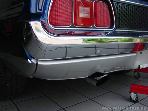

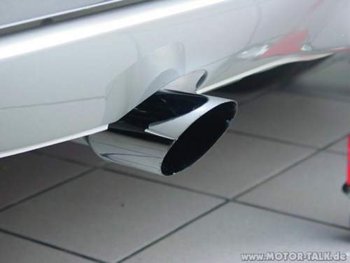

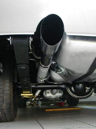

In den letzten Tagen habe ich mich mit dem Auspuff beschäftigt. Die Passform ist okay, aber man muß viel drehen, drücken, schieben, biegen, einstellen bis das paßt. Letztendlich sollen die Rohre sauber unterm Auto lang laufen und auf den Millimeter genau hinten aus der dafür vorgesehenen Aussparung im Heckblech schauen. Auch die Mach 1-Chromblenden sollen dort sitzen, wo sie sollen.
Das letztere klappte nicht ganz, da die Endrohre etwa 3 Zoll zu lang waren, so daß die Blenden unnatürlich weit über das Ende hinausschauten. Ich habe die Rohre somit um diesen Teil gekürzt.
Über der Achse ist der Abstand des Rohrbogens zum Bremsverteiler und zum hinteren Bremsschlauch knapp aber nicht bedenklich. Ist nicht wirklich gut konstruiert...
Der fertige Mock-up sieht so aus:
