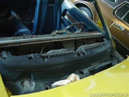

Gestern habe ich die Frontscheibe rausgeschnitten. Heil. Allerdings war die Reinigung des Rahmens und der Scheibe mit Nitro eine echte Sauerei. Diese schwarze Klebe ist auch nach 40 Jahren noch nicht hart und versaut absolut ALLES, womit sie in berührung kommt. Ich habe das mit jeder Menge Einweghandschuhen und 3 Rollen Papiertüchern gemacht. Bäh! Das zeigen die NiE bei Overhaulin'!!!
Nach dem Reinigen wurden auch hier - wie am Rest des Wagens - keine bösen Überraschungen festgestellt. Es gibt KEINE Rostschäden und keine anderen Desaster. Eigentlich könnte man die Fensterrahmen schmirgeln und so lackieren. Das alles wird bannig Kosten beim Lacker sparen. Allerdings ist der Dreck überall nicht von schlechten Eltern...

Danke danke. Die negativen Überraschungen hielten sich bis jetzt in Grenzen. Allerdings muß ich wirklich sagen, daß bei dem Auto wirklich 40 Jahre Pfusch und wilde Basteleien à la Tesafilm selbst mich beim Zerlegen gelegentlich in Staunen versetzen.
Und ich habe doch in der Fußwanne der linken Rücksitzes doch ein kleines Rostlöchlein gefunden, an dem sich offensichtlich ein 92-jähriger Blinder mit Tatterich und einem E-Schweißgerät schon mal vergriffen hat. Ich glaube aber, das kriege ich ohne Reparaturblech wieder hin...
Vorne und hinten ist er jetzt ziemlich nackig, Motor ist noch drin, Armaturebrett auch. Wenn ich das Ding rausbaue muß ich genau fotografieren, sonst wird es schwierig, das wieder zusammenzukriegen. Auch mit allen Plänen.
