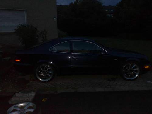

Moin ihr Lieben.
Habe jetzt einen Riesenschritt gewagt und mir 19 Zöller zugelegt.
JaJaJaJa ich weiß... Hab immer geschrieben das mir meine 17 Zöller reichen....
SO wars aber doch nicht. IHR HATTET JA RECHT 😁 😁 😁
Es handlet sich um 8,5J, ET 35, 19Zoll MAM T13 Felgen Turbinendesign .
Und jetzt meine heisse Preisfrage ohne Preis an euch....
Was sagt eigentlich das Fahrwerk dazu?
Habe 40/40 Federn mit einser Gummis Vorne und zweier hinten.
Habe mir gedacht 245er Hinten und 225er Vorne drauf zu klatschen.
Das die Innenkante nicht umgelegt werden muss habe ich schon paar mal irgendwo gelesen.
Sollte ich eurer Meinung nach mit höheren Gummis arbeiten und Federwegbegrenzer einbauen ?

Ich fahre vorne 9 x 20 ET30 mit einem 235/30, hinten 10 x 20 ET10 oder 5 mit 265/25.
Vorne nur Innenkanten gebördelt, hinten gezogen.
35mm Fahrwerk. Alles fast ohne Probleme (hinten leider mit Federwegsbegrenzern).
Vorne könnte sogar noch tiefer.
Hatte mal 8,5 x 19 ET35 und 9,5 x 19 ET30 mit 235/35 und 265/30.
Vorne und hinten nur Innenkanten angelegt (gebördelt).
Auch mit 35mm Fahrwerk und ohne Probleme.
War sogar noch jede Menge Luft vorne/hinten.
Habe mir deshalb auch die 20 Zoll Räder geholt.

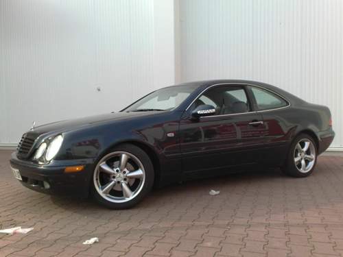

hast du mal ein bild von deinem auto ??
@arthi2509
Bitte keine Sprüche wegen der Rückleuchten.
Sind mittlerweile wieder die Originalen verbaut.
Stand beim Kauf der Rückleuchten unter Drogen.
