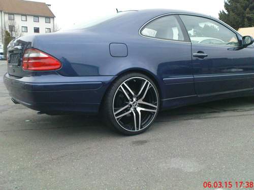

Anbei mal 2 Bilder eines CLK, der NICHT tiefergelegt ist.
8,5j x 20 mit 245/30-20 Bereifung rundum. Wollte man den jetzt noch 40mm tieferlegen, wäre das totaler Käse, aber sieh selbst:
Leichti

Meiner steht zu hoch. Deswegen bin ich gezwungen
Ich habe meinen, trotz 17" wieder höher gelegt. Ich kam kaum in meine Hofeinfahrt, überall am Stoßfänger am Ausfetzen und und und. Ich muß sagen Leichtmetall hat Recht. Wenn er original Höhe, oder annähernd original hat lässt er sich besser fahren.
