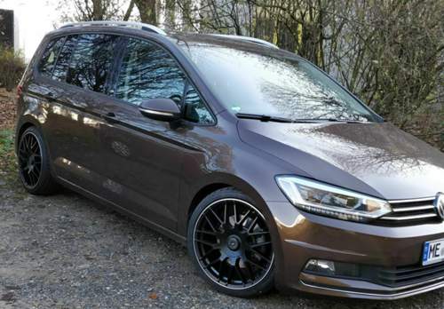

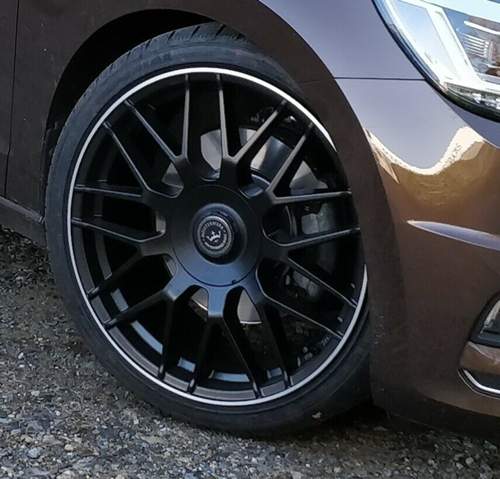

Ist von der Firma Meisterwerk das Rad heisst MW07 die Reifen 235/35/19

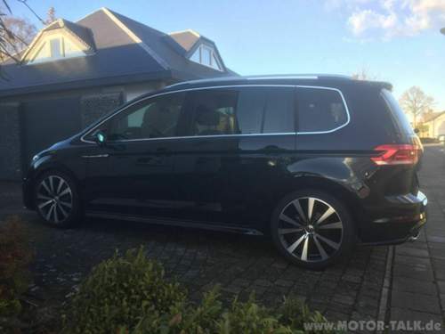

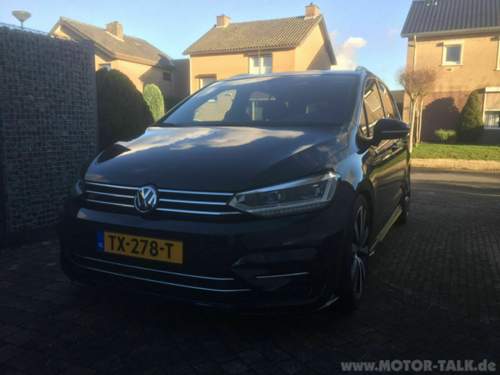

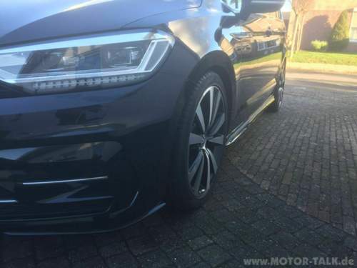

Hier meine Erfahrung mit 19 zoll. Habe diesen Beitrag schon mehrmals gelesen danke dafür. Teile jetzt mal meine Erfahrung.
Ich habe mich entschieden für originale Tornado Felgen in 8j ET 48 mit all weather Vredestein in 235/40/19.
Der Reifen ist leise und sollte für unseren Wetter iDeal sein. Wollte den 235/40 statt den 225/40 weil da etwas mehr Fleisch drauf ist wenn meine Frau mal wieder nähe den Bordstein kommt??
235/35 war mir zu klein vom Abrollumfang her und sieht IMHO ein bisschen verloren aus in den grossen Radkasten, aber naturlich Geschmackssache.
Hatte mir schon Verbreiterungen gekauft von 8mm und 12 mm pro Felge für Vorne und Hinten.
Denn 8j ET 48 ist ja umgerechnet zu 8’5J ET 54. Mit 8mm Verbreiterung gibt das dann 8’5J ET 46. Und mit 12mm 8,5J ET 42.
Viele Leute hier fahren ja 8’5J ET 45.
Und hinten ist ja Platz genug.
Aber die 8mm Vorne ist zu breit, steht die Felge ausserhalb den Radkasten.
Dasselbe hinten mit die 12mm.
Habe jetzt vorne keine Verbreiterung drauf und hinten die 8mm. Siehe Bilder.
Hinten muss mann dann aber schon die Klemme innen im Radkasten ein bisschen reinbiegen ansonsten schleift es.
Frage mich jetzt wie es mit die 8,5 J ET 45 Felgen oder noch kleinere ET Werte aussieht bei euch.
Da steht die Felge doch aus dem Radkasten wenn mann oben drauf schaut??
Ich bin zufrieden mit die 8j ET 48 denke das die 8J ET 44 vom Passat R line auch noch gerade passen werden aber kleinere ET Werte mit breitere Felgen stehen draussen mit den 235/40/19. Und das finde Ich unschön. Aber wie gesagt reine Geschmacksache.
