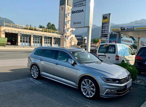

da es bereits einen Thread zu 18 Zoll Felgen für den Passat B8 gibt, hier nun der entsprechende Thread für 19 Zoll Felgen ...
... und ich mache gleich mal den Anfang.

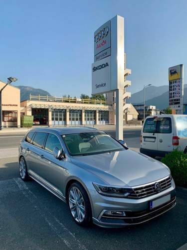

Die Original 19 Zoll Verona Felgen gefallen mir nicht so recht. Zudem stehen die bei mir auch nicht in den Papieren (COC). Um diese auf meinem Passi fahren zu dürfen, hätte ich wohl zum Tüv und auch noch auf die Zulassungsstelle gemusst. Also habe ich mich im Zubehörhandel umgeschaut. In der Keskin KT16 Dynamic habe ich dann meine Wunschfelge gefunden. Und passend zu meinem Fahrzeug liegt für diese Felge eine ABE vor, sogar ohne irgendwelche Auflagen bei Verwendung der hier genannten Felgen-Reifen-Kombination.
Hier die Daten und anbei ein paar Pics, welche das beschriebene Komplettrad auf meinem Passat zeigen.
Hersteller: Keskin
Modell: KT16 Dynamic
Größe: 8,5x19 ET45 5/112
Bereifung: Vredestein Ultra Vorti 235/40R19 96Y
Was fahrt Ihr so für 19 Zoll Räder auf Eurem B8?

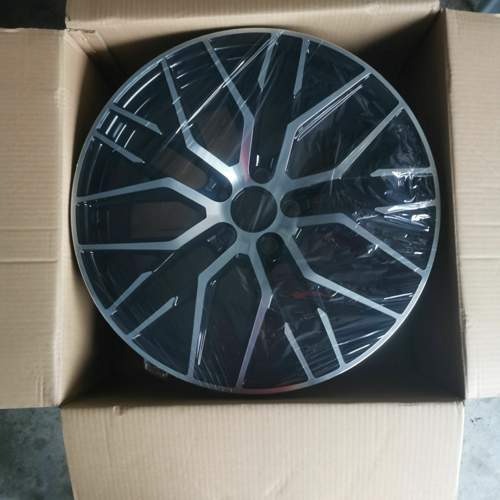

gestern sind meine felgen angekommen. reifen werde ich fahren hankook ventus s1 evo3 in 235 40 19 96w. freu mich jetzt schon auf den sommer :-)

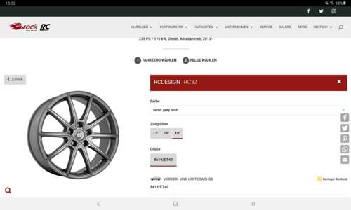

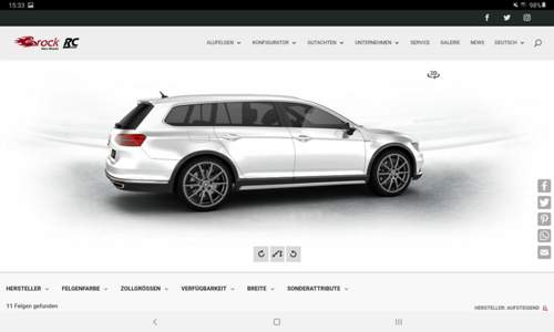

Welche ET ist denn bei dem normalen R-Line Fahrwerk sinnvoll, damit 8,5" breite Felgen möglichst stimmig im Radhaus sitzen, ohne Spurverbreiterungsplatten montieren zu müssen, oder die Kante bearbeiten zu müssen? Und auf ner 8,5" Felge darf man doch 235er fahren oder?
@chrischi2201 schrieb am 18. November 2020 um 19:33:56 Uhr:
Das steht in der Zulassung der Felgen. Bei meinen Keskin KT15 in 19x8,5" ist der 235er Reifen ohne Eintragung und Änderungen zugelassen (für meinen Passat).

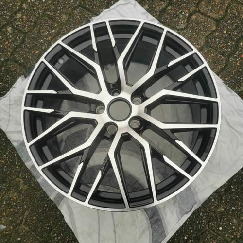

AEZ Straight dark
8.5 x19 et25
Rauf kommen Nexen N Gerade Sport 245/40
Traum wäre noch Tieferlegung um 30mm...aber gibt wohl nichts.

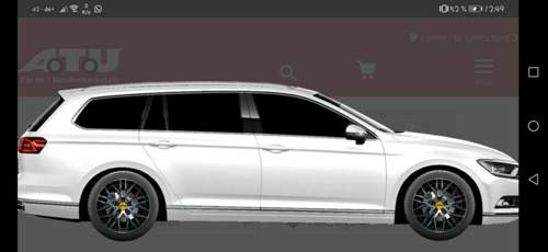

Meinungen dazu?
Deine genannte Kombination steht rund 1cm weiter raus als die Serien Verona mit 15mm Spurplatten.
Denke, jetzt kannst du dir die Antwort selbst geben - wobei beachtet werden muss, dass sich der Alltrack wohlmöglich vom normalen Variant unterscheidet.
