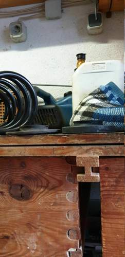

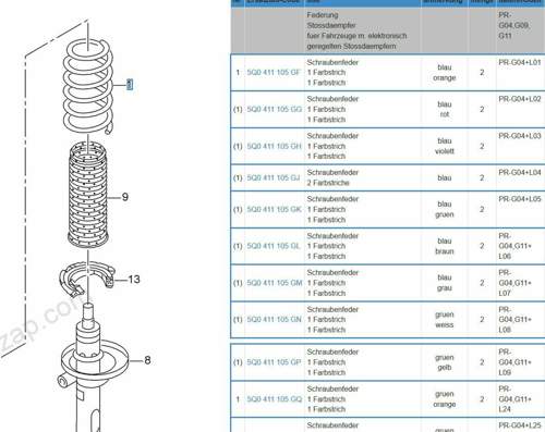

Ab Werk (serienmäßig) hat kein Passat einen Hängearsch.
Die Original Federn sind immer perfekt auf das jeweilige Fahrzeuggewicht (Standardgewicht + bestellte Zusatzausstattung) abgestimmt. Aus diesem Grund gibt es bei VW ganz viele Farbcodes auf den Federn, siehe Bild. Wenn dann natürlich was am Fahrzeug verändert wird, Anhängerkupplung nachgerüstet oder ein vollwertiges Ersatzrad in den Kofferraum gelegt wird, steht das Fahrzeug nicht mehr gerade.
In diesem Fall kann man aber mit dem Tausch der oberen Federauflage hinten (vom Audi TT (8J0 512 149)) das Heck wieder um ca. 5mm anheben.
Die Federauflage vom Audi TT ist dicker und härter, siehe Bild.
Federauflage B8 vs. Audi TT
Etka Federn

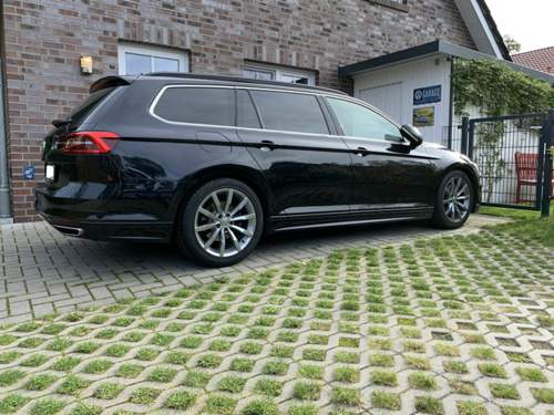

Dass jeder B8 mit Prokit einen Hängearsch hat stimmt nicht. Meiner hat z.B. keinen! Im Anhang mal verschiedene Perspektiven.
Img-5246
